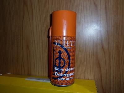

Aplicale este producto dentro del cañon, y te saldra el plomo a laminas se llama BERETI. tapona el cñon y dejalo reposar.
Cuidado que es corrosivo en el pavon

Por cierto Carbonell, donde se puede conseguir e Bereti??
