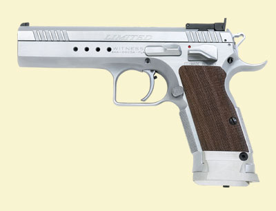

Hola camaradas de armas, necesito un poco de vuestra sabiduria infinita
un compañero me ha dejado su tanfoglio limited es como la de la foto, para que le de una limpieza general y me ha comentado de si podia bajarle el peso al disparador pues ahora va MUY DURO pero antes de meterme en faena queria preguntaros a vosotros si me podeis indicar si se puede hacer y si es algo complicado o es simple rutina como en otras armas.

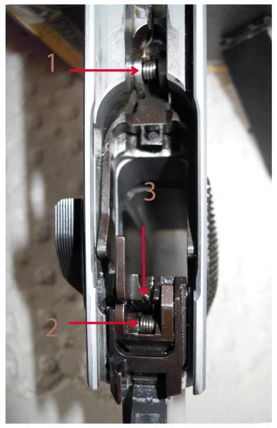

Bueno, como el saber no ocupa lugar, y cada cual que haga lo que mas le interese, eso si, a poder ser en un monte lejano, pues ahi va.
Valido para CZ y demas clones.
Para suavizar el disparador, normalmente se cambia el muelle nº1, que puede fabricar facilmente cualquier armero (no el que te vende el arma, si no un profesional), con esto, a las CZ, les suele bastar.
El muelle nº 2, es el del fiador, aqui recomiendo fehacientemente, no andar fozando.
Para desmontar el sistema de disparo, levantamos la pata del muelle nº2, y la encajamos en la escotadura nº3, ( que no trae la CZ), tiramos hacia afuera del seguro de aleta, y ya esta grupo de disparo suelto. Ojo con no perder la bolita que hace el click del seguro, y creo recordar, un pequeño muelle. Solo nos queda el martillo, y muelle real, que aqui, si difieren entre CZ y Tanfoglio, pero creo que cualquier apañado, es capaz de desmontar sin mayor problema, aunque algo mas complicado en la Tanfoglio.
Espero haberos ayudado en lo posible, pero recordar, que un arma, no es un jugete, y debe tener un minimo de seguridad, tanto para su usuario, como los demas.
Quien le hecho pecho, y se ponga a afinar disparadores, recuerde cargar solo 2 cartuchos de cada vez, no vaya a ser, que se lleve el ultimo y mas grande susto de su vida, o el que este a su lado.
Con mi mejor intencion, un cordial saludo para todos.

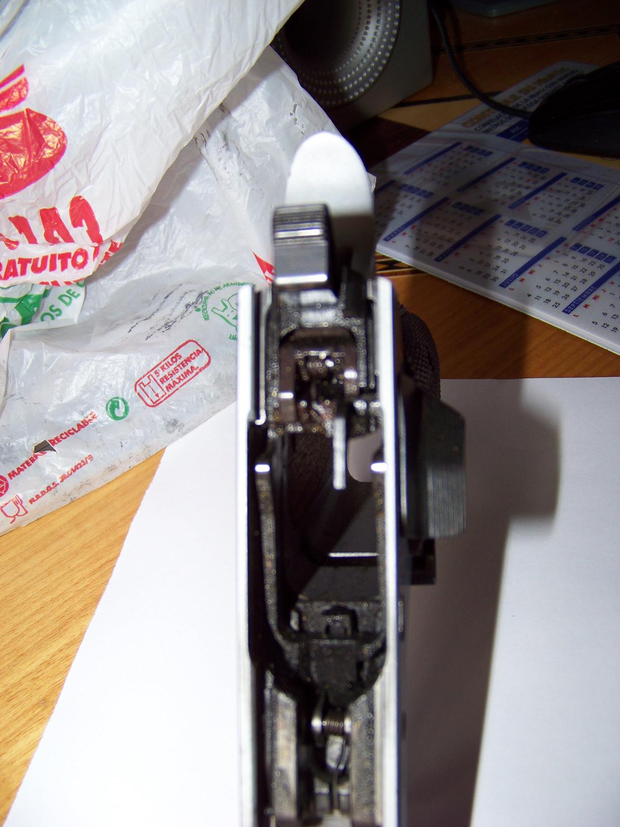

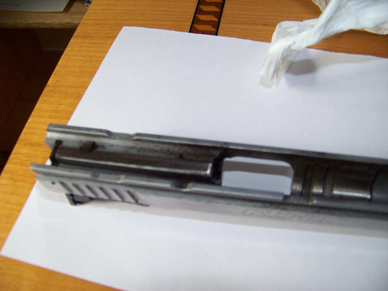

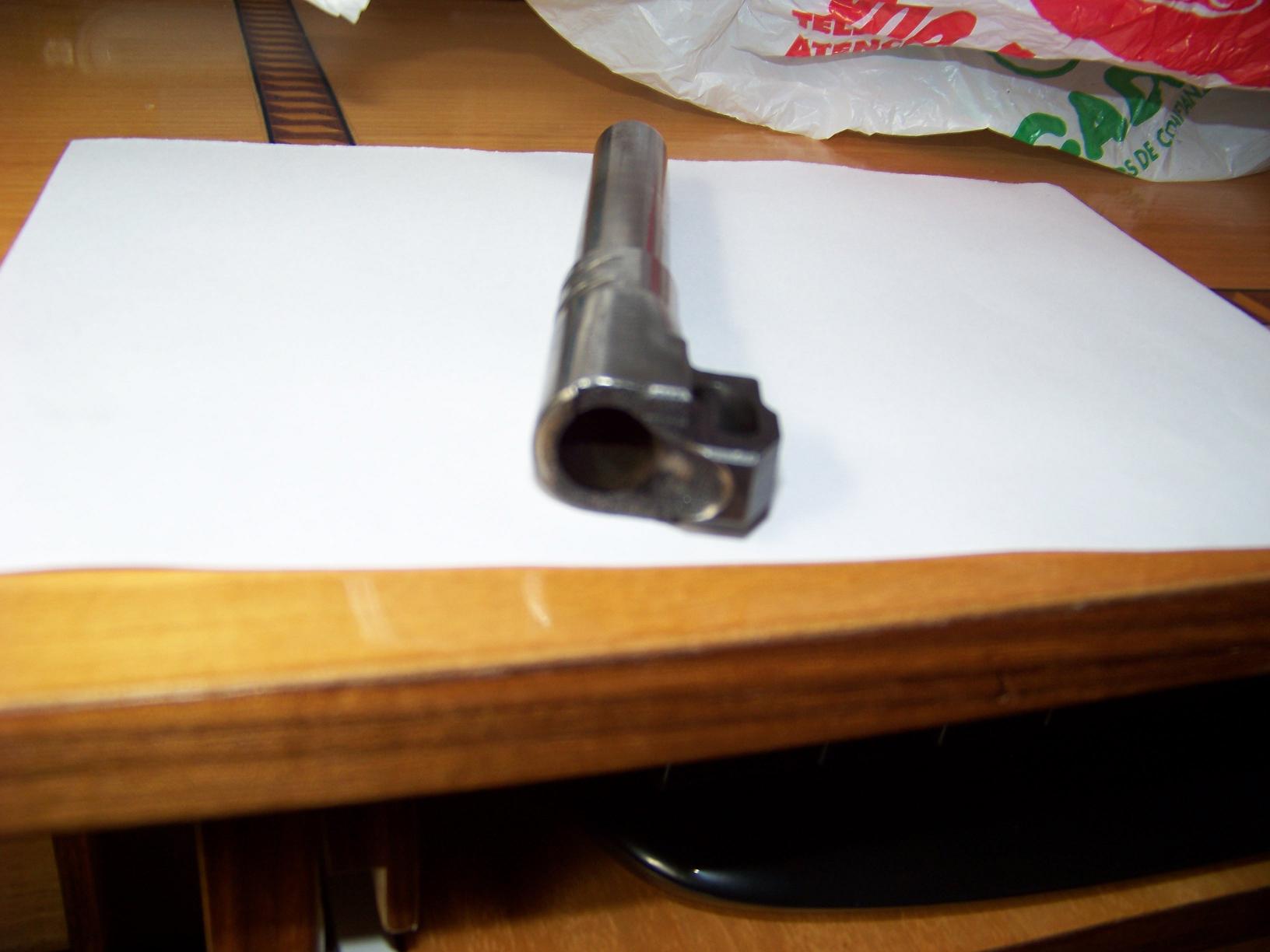

Re: Tanfoglio Limited

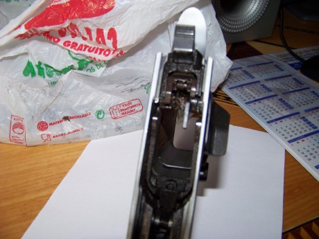

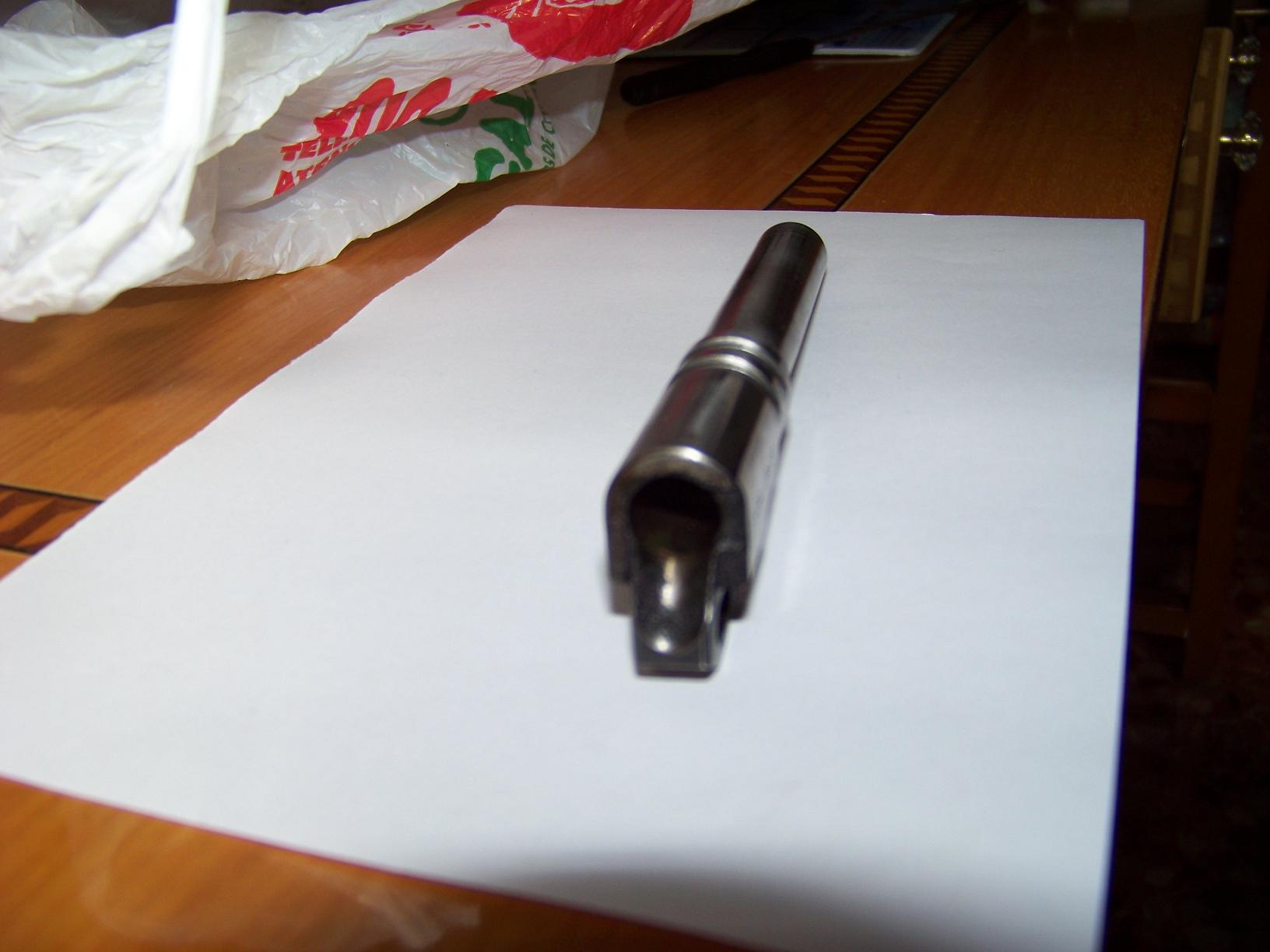

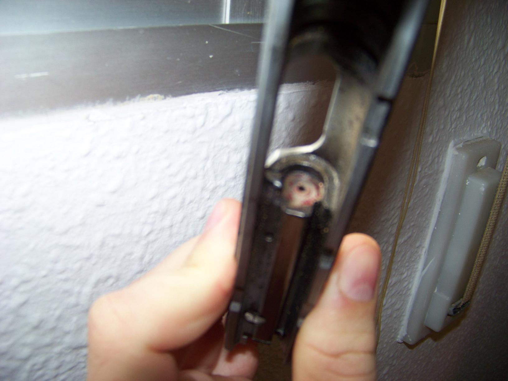

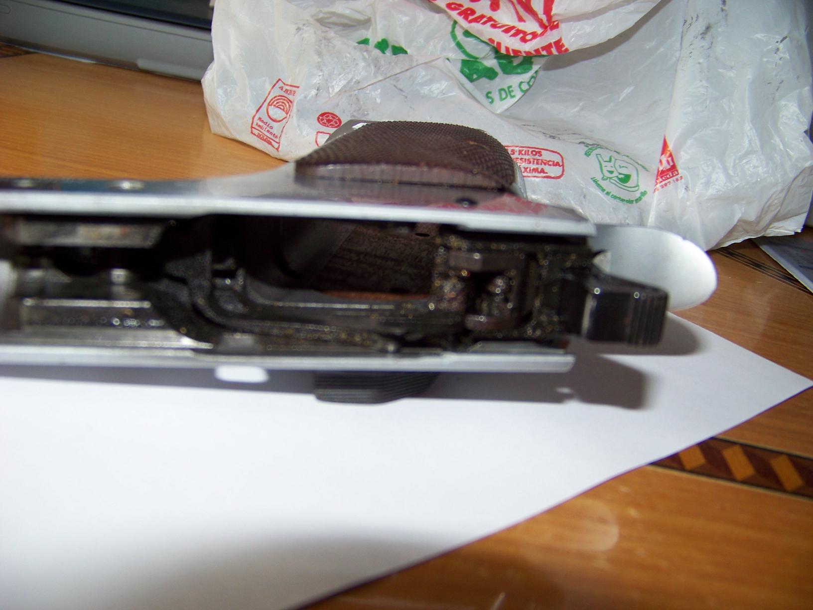

Las fotos no son de gran calidad pero aun así podreis observar que hay mierda del año que le pidais.

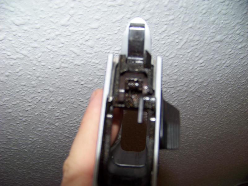

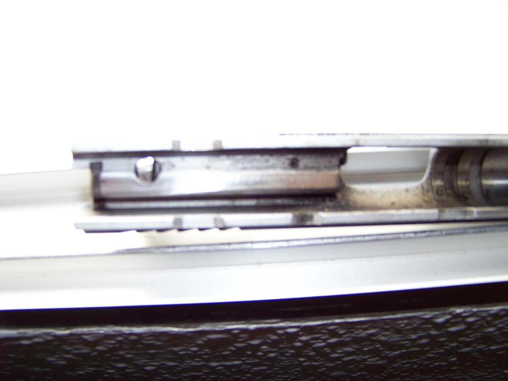

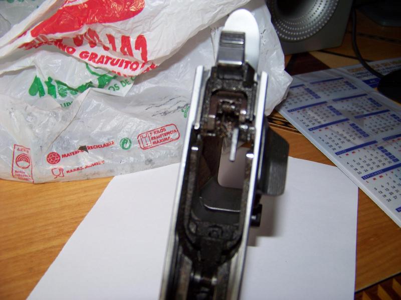

Más

La verdad, no creo que haya una persona, que sea diligente para unas cosas, y para otras, no. Sobre todo, en tema de armas.
Pero es lo que hay. Yo tambien conozco alguno, que dispara, y dispara, pero no tiene unos minutos para pasarle un paño.
El compañero, comentaba la suciedad que se acumula en el extractor, pero, y la que queda en el plano de la cabeza de cierre de la corredera, que incluso hace que asiente mal el cartucho? Y mucho mas si tiras municion recargada, con punta de plomo.
En fin, estamos todos hechos de la misma masa, pero no del mismo molde.
Lo dicho, balde con gasoil, o gasolina ( no fumes), deja ablandar la mugre, y ya nos contaras.
Mientras tanto, un cordial saludo.
