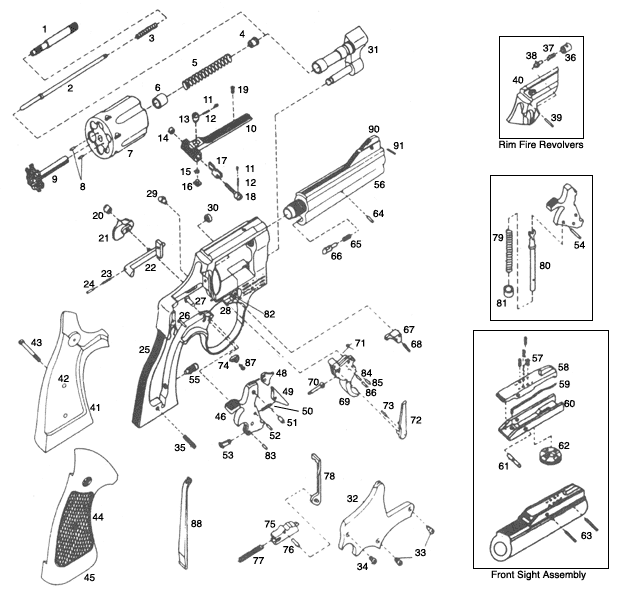

Comienza por darle mas tension a la "ballesta" roscando el tornillo (Nº55 del diagrama) a derecha, que esta debajo de las cachas, por el final del armazon por la zona empunadura. Si siempre te funciono bien, esta puede ser la solucion.
Si el problena persiste con todo tipo de municion "comercial y recargada" quizas sea lo que te dicen respecto a algunas series de estos revolveres y lo soluciones cambienado la aguja y el muelle. Los pistones Magtech son algo mas "duros" de disparar y si estan mas introducidos por aplicar demasiada presion al colocarlos, pueden darte problemillas de este tipo incluso con CCI.

Tornillo nº 55

Gracias Evolution, la verdad es que apretar el tornillo del muelle fue lo primero que hice, sin resultado. A cambiar aguja y muelle tocan, me parece ...
