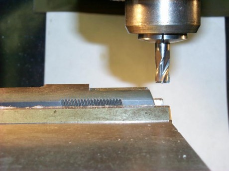

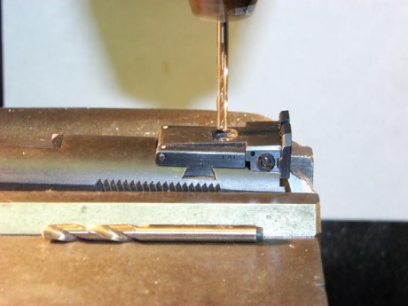

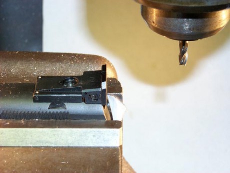

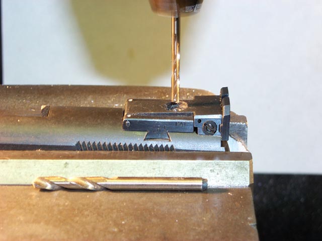

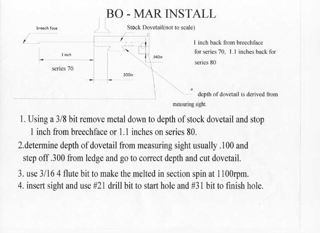

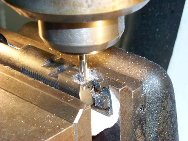

Esto es un breve manual, de cómo se instala un alza regulable, tipo BO-MAR, en un corredera 1911, que seguro, a más de uno le interesa.
Esto es válido para las BO-MAR,y demás copias(del mercado yanki) Pues LPA, tiene otras medidas distintas.

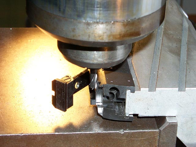

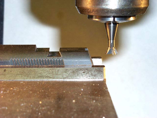

Os pueden decir, que esto es un mecanizado de muy alto nivel, muy complicado, etc., etc. Nada más lejos de la verdad, es bastante sencillo para un profesional fresador, solo se necesita el utillaje específico, es decir, una fresa de 60 grados de ángulo por 359 milésimas de pulgada de diámetro.
Si no tienen este útil, lo que os van hacer es una chapuza, y seguramente tendréis que tirar la corredera a la basura.

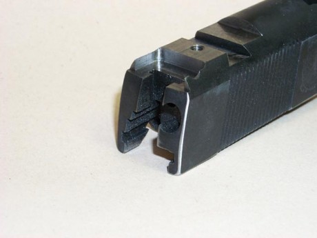

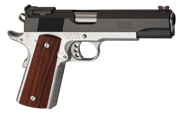

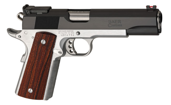

Este mecanizado, es el más elaborado que existe, lo usa por ejemplo LES BAER, y como veréis en las fotos, el acabado, es superlativo.
Se puede mecanizar, mucho más fácil, adelantando unos milímetros el alza dentro de la corredera, aunque ahora, COLT, parece que incluso las monta en voladizo, es decir, que sobresalen hacia atrás en la corredera. A mí, este sistema, no me gusta, aparte que veo muy expuesta el alza en caso de una caída del arma, y que tampoco ganamos mucho en distancia entre miras, solo unos pocos milímetros, que no creo que nos ayuden mucho en puntería, y estéticamente queda feo.

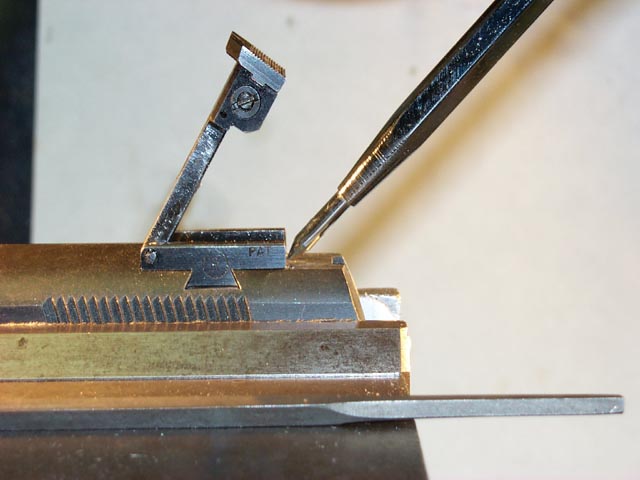

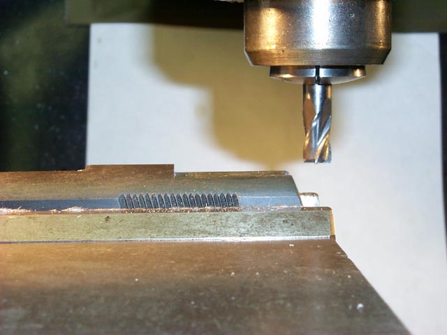

El orden de las fotos, es inverso, o sea, que la ultima es la primera, y para no liarme, seguimos.

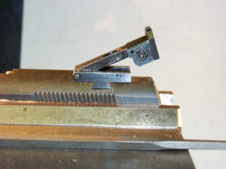

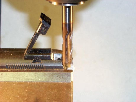

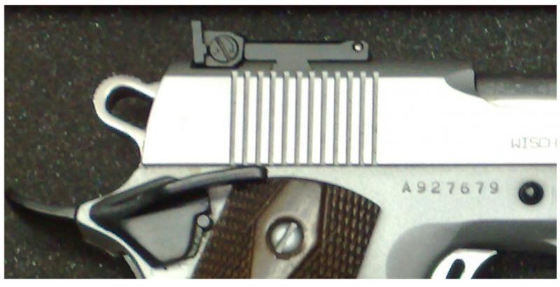

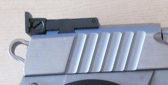

Como vereis, este mecanizado, es superlativo.
Ahora unos ejemplos de instalacion mas sencilla, pero no menos efectiva.
Y recordad, que lo mas importante, es la fresa en cola de milano de 60ºx.359.
Que donde se consigue en España, NPI, pero se puede pedir a Brownells, es el util 080-621-060 , y cuesta 75 dolares.

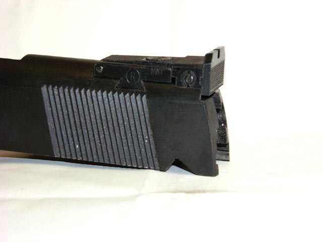

Recordad, que el orden de las fotos es inverso en cada post, la ultima es la primera.
