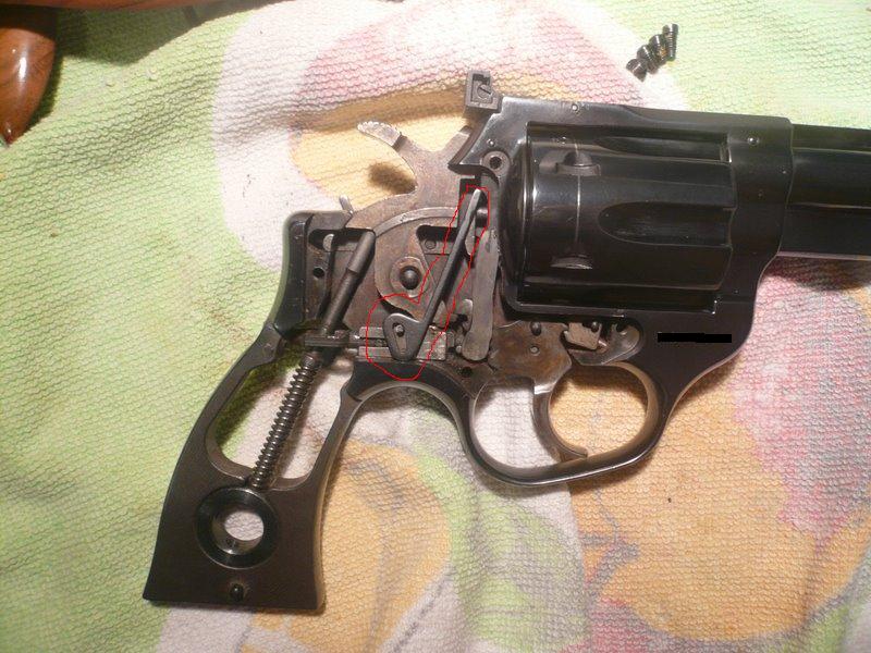

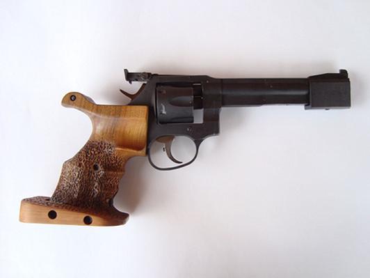

Hola:
¿Alguien sabe que función tiene esta pieza del astra match? Sin ella el arma parece funcionar perfectamente.
Un saludo y gracias.

Re: pieza astra match
Mensajepor marroyol » 01 Ene 2011 13:08
Es el seguro, si no tienes el diparador preesionado hasta el fondo impide qe el martillo percuta en la aguja. Si lo quitas sigue teniendo el diente de segro en el pie del martillo y la caja del muelle de retorno del disparador.

Hola Cos,
El alza es original?, lo pregunto porque en mi Astra Match, el perfil en lugar de cuadrado es redondo.

yo tengo una Match y el alza es igual a la de Cos

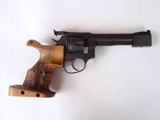

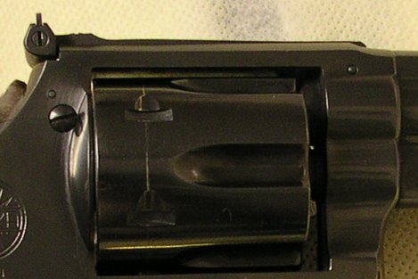

Hola,
ahora en mi casa hay 2 Astra Match, uno que se ha comprado mi padre y es como el de Cos y el mio del cual adjunto foto. Entre los dos he notado algunadiferencia a pesar de ser los dos Astra Match. El mío tiene el cañon algo más largo, unos 8 mm, tambien parte del cañon penetra en el hueco del tambor, y existe una pequeña separación entre el tambor y el armazon, se aprecia en la fotografía. Esta separación no la tiene el de mi padre que es igual que el vuestro. Otra diferencia es el alza, en el mio donde va el tornillo lateral es redondo, la parte de arriba tambien es diferente, la pletina llega hasta el cañon y tiene un tornillo para destornillador plano, mientras que en el de mi padre y probablemente en el de Cos, es tornillo allen.
El mio tiene numero de serie R185xxx, mientras que el de mi padre y probablemente el vuestro tiene un numero de serie más alto, R 485xxx.
Lo comento porque me parece curioso.
Miguel
Mensajepor marroyol » 17 Mar 2011 06:34
Posiblemente tenga un armazón de .357, por eso tiene el hueco delante del tambor.
Mensajepor serteco » 17 Mar 2011 08:08
marroyol escribió:Posiblemente tenga un armazón de .357, por eso tiene el hueco delante del tambor.
el armazón del 960 , de 357 y del Macht es el mismo , de echo tu le pones un tambor del 357 al 960 o al Macht y tira perfectamente sin peligro .
marroyol
Mensajes: 35405
Registrado: 11 Sep 2008 09:01
Ubicación: León // Triana
Mensajepor marroyol » 17 Mar 2011 08:37
Pues entonces es al contrario, un tambor específico para .38 en el armazón de .357, en lugar de un tambor de .357 recamarado para .38.
En todo caso un tambor de .38 montado en un armazón de .357
Es como el manurihn del .32 que el armazón es mas grande y el cañón sobresale por detrás dejando un hueco entre el tambor y el armazón.

Mensajepor serteco » 17 Mar 2011 12:22
marroyol escribió:Pues entonces es al contrario, un tambor específico para .38 en el armazón de .357, en lugar de un tambor de .357 recamarado para .38.

Mensajepor marroyol » 17 Mar 2011 14:14
Quizá no me esplique bien. :oops:
Quiero decir que el que pone Miguel59 es un tambor de .38 montado en un armazón de .357, por lo que sobra un poco por delante del tambor, como en la foto que pongo que es un .32 en un armazón de .357
Y en el que pone cos es un armazón de .357 con un tambor de tamaño .357 pero con recámaras de .38, por lo que el proyectil tiene un tramo de vuelo libre en el tambor.

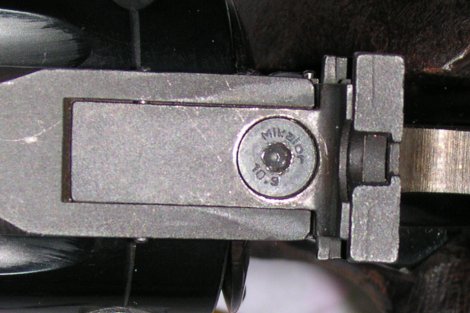

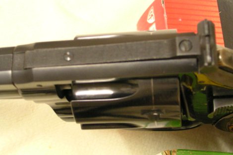

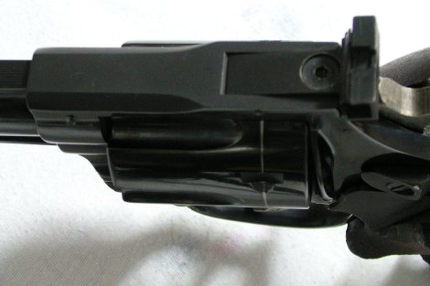

Miguel59
Mensajes: 884
Registrado: 15 Oct 2009 03:15
Mensajepor Miguel59 » 17 Mar 2011 23:54
Gracias a todos,
Ahora ha quedado claro. El tambor del "modelo miguel59" es más pequeño que el del "modelo Cos". Subo una foto del alza "modelo miguel59" y dos del "modelo cos".
Hoy he manipulado los tornillos del alza de los dos, y el del "Modelo Cos" de llave Allen, no hace click click, :-(, lo he controlado por cuartos de vuelta.
¿Podríamos decir si uno de los modelos es mejor o superior al otro?
Miguel

Mensajepor serteco » 18 Mar 2011 09:22
hombre siempre mejor que haga clic , sobre todo para duelo
