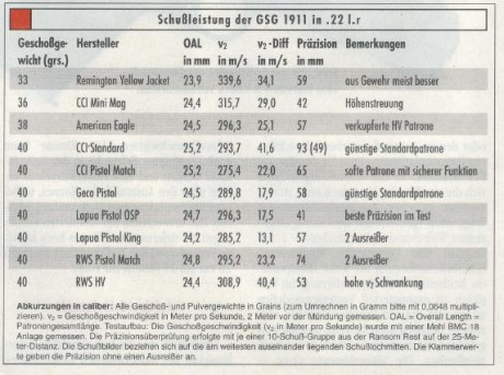

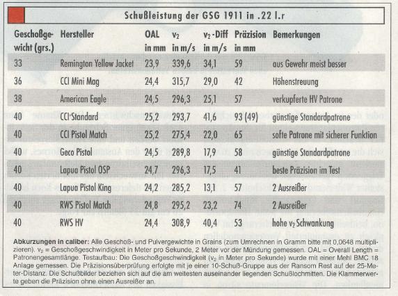

No es un arma para competir en precisión con la Xesse pero creo tiene un buen potencial cuando uno le pueda "tocar" un poquito y desde luego es infintamente mas atractiva. Adjunto datos de una pruena de la revista Caliber alemana.
