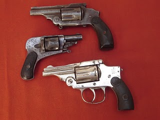

Buenas tardes, necesitaria ayuda para desmontar y montar un revolver tipo "velodog" del cal 6,35 mm lo estoy restaurando y me lo dieron para dicha restauracion todo desmontado ¿puede alguien ayudarme? Gracias de ante mano.
Buenas tardes, necesitaria ayuda para desmontar y montar un revolver tipo "velodog" del cal 00
es el modelo que esta en el centro

Te pongo un enlace qn el que restauran varios de ese tipo.
http://www.littlegun.be/arme%20belge/restauration/a%20a%20restauration%20intro%20fr.htm
De todas formas tiene un tornillo para el martillo, otro para el disparador y otro para la baqueta, el muelle real en V va encastrado en la empuñadura y el seguro si lo tiene va sujeto con el martillo y la tapa del mecanismo sujeta con un pasador
La tapa del canal de carga va sujeta con un tornillo pequeño que le sirve de eje y la tapa del mecanismo del disparador, que entra en cola de milano, va sujeta con otro tornillo pequeño.

Muchas gracias por la respuesta, he encontrado que el muelle real esta roto, esta pequeña pistola hacia realmente muchisimo tiempo que nadie la tocaba y estaba en muy mal estado asi que intentare buscar el muelle o saber de algun sitio donde lo puedan hacer . Gracias por la ayuda. Un saludo

pulga escribió:Muchas gracias por la respuesta, he encontrado que el muelle real esta roto, esta pequeña pistola hacia realmente muchisimo tiempo que nadie la tocaba y estaba en muy mal estado asi que intentare buscar el muelle o saber de algun sitio donde lo puedan hacer . Gracias por la ayuda. Un saludo
El muelle es dificil de hacer, por un lado tienes la horquilla que engancha en la T del martillo y por el otro lado, girandose en 90 grados, el muelle que retorna el disparador a su posición de reposo.
Como poderse hacer, no es imposible, pero hay que templar y revenir el muelle para darle elasticidad.
