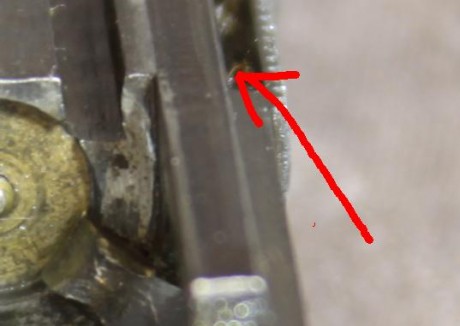

Buenas tardes, necesitaria saber como se desmonta la aguja percutora de un 9 largo modelo astra 400. Que llevo dos semanas intentandolo y no puedo. Haber si alguien me puede decir como es o algun video. Gracias

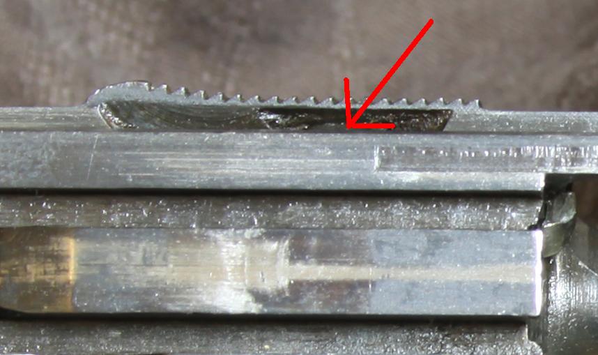

Edito que por fin he encontrado una imagen en la que se puede adivinar como
En el costado derecho de la corredera por debajo de las aletas espoleadas para tirar de la corredera, tienes que tener dos pasadores, uno del extractor y otro de la aguja, se sacan haciendo palanca con un objeto afilado
Suerte y ya nos cuentas

Muchas gracias, la de la aguja es la primera pestañita, no?. Otra cosilla, como se monta despues? vaya que la desmonte y ahora no sepa montarla luego. Tu tienes tambien un 9 largo?.

xanetas escribió:Muchas gracias, la de la aguja es la primera pestañita, no?. Otra cosilla, como se monta despues? vaya que la desmonte y ahora no sepa montarla luego. Tu tienes tambien un 9 largo?.
La que va hacia arriba es la del extractor, y en horizontal la de la aguja.
Yo tengo un 9 largo pero es una STAR A, la ASTRA 400 la tuve de dotación en el Ejército.
A la hora de montarla hay que mantener presionados los elementos que la componen e introducir el pasador, igual que sale entra.
