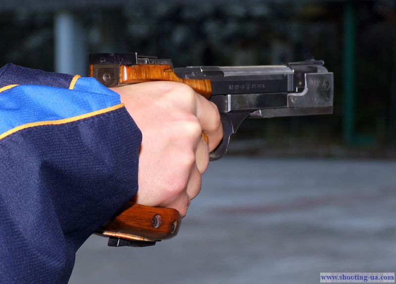

Otra foto de la pistola del danés.
Por cierto, la altura de miras no es tanto como parece. Es interesante comprobar la altura de la mira respecto de la mano, y la AW93 no queda mucho más elevada que la Pardini ni que la MatchGuns (todo eso puede medirse). Da la impresión de quedar mucho más alta, eso si.
Otro parámetro interesante es la altura desde el eje del cañón hasta la parte más elevada del punto de mira.

Que tal.
A lo que yo me refiero no es a la altura de los elementos de puntería en sí con respecto a la mano o al eje del cañón, sino a lo incómodo que resulta debido a su diseño volver a coger en las series de tiro rápido las miras cuando momentáneamente estas se pierden tras cada disparo. Lo que tan bien se observa en la imagen que has puesto de la AW-93 de Vogn es la solución que yo encuentro para hacer esta pistola más adecuada para el tiro rápido, esa pieza que ha colocado sobre el cañón hace que la FWB se asemeje mucho más a las Pardini, Benelli, Walther, Hammerli, Match Guns, etc. Encuentro mucho más fácil y rápido (quizá sean unas pocas décimas, pero esto ya supone una gran ventaja en las fases de velocidad) volver a "encontrar" el punto de mira y situarlo centrado en la ventana del alza teniendo a lo largo de la parte superior del arma esta superficie plana haciéndonos de guía con el punto apenas sobresaliendo en su extremo.
Salu2.

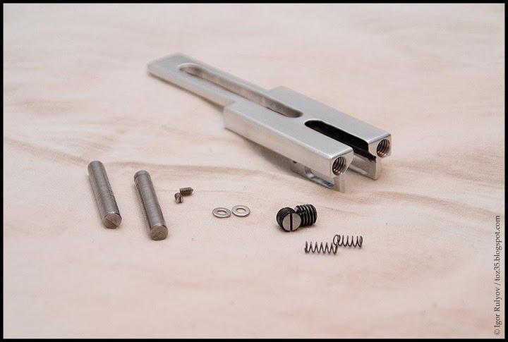

Re: FEINWERKBAU AW-93 Y PISTOLA VELOCIDAD ...¿INCOMPATIBLES?.-

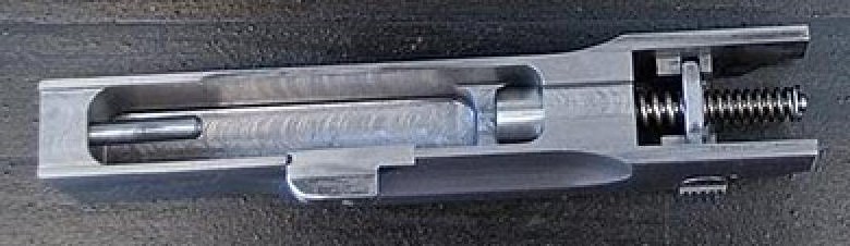

Podría ser algo asi?
Contrapeso con amortiguador de retroceso inercial.

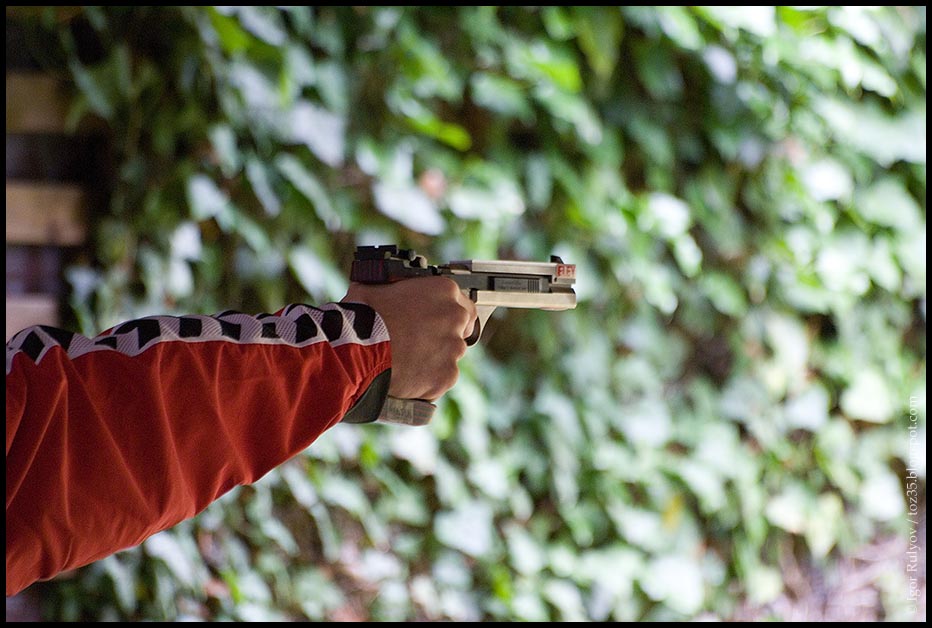

La Demyan Khaidurov (SP 22, SP one, SP-08, ya llevan tres nombres) realizada en el 2008, lleva ya dos años de pruebas en manos de Mikhail Nestruev (superadas al parecer).Ha sido la principal atracción (en el stand Demyan) del campeonato del mundo de Munich de este verano.Se dice que mejora sensiblemente a la AW93. La única cosa que encuentro discutible es la estrechéz de su alza y el tener redondeadas las esquinas de la misma. La similitud con la AW93 es muy grande.la fabricación está ya muy próxima y el precio que adelantaban en el stand de Munich era de 1200€.
Fotos:
Vemos a Khaidurov en silla de ruedas tirando con su últimas pistola:SP-08.
Fotos:
Última edición por JMAGFG el 07 Nov 2010 10:31, editado 1 vez en total.

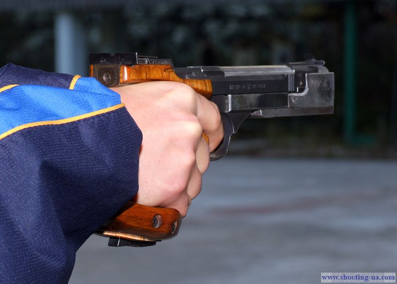

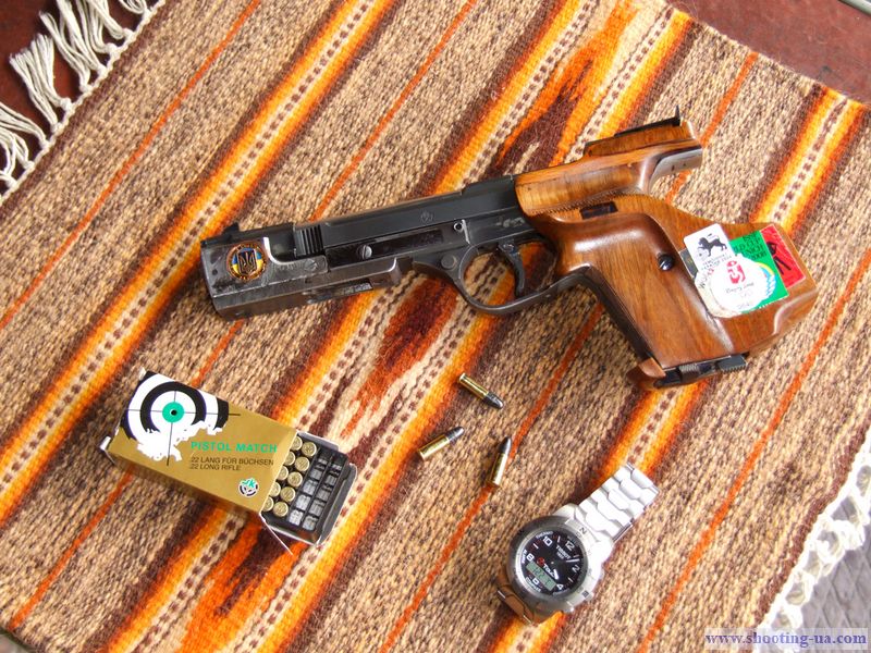

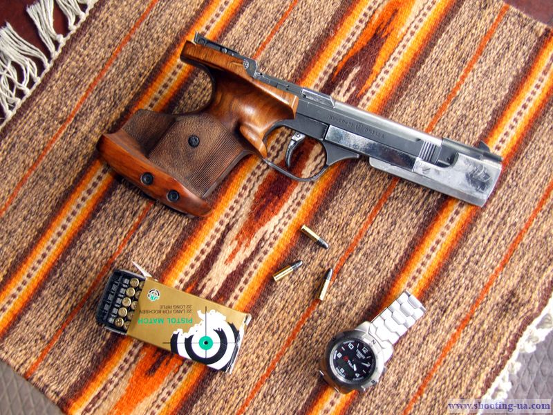

Este año Oleksander Petriv dejó su ya muy vieja KHR 31 modificada y está tirando con una Hammerli SP-20 en velocidad (y en fuego central) según me dijo hace poco nuestro campeón Jorge LLames.
Fotos de Oleksander Petriv probando la SP-08 ( como le gusta llamarla a Khaidurov) y con su nueva Hammerli.

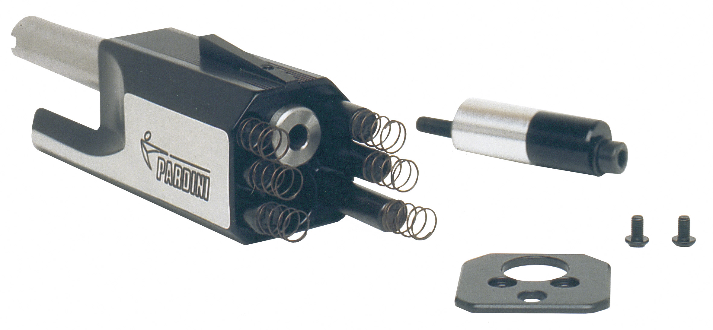

Que tal.

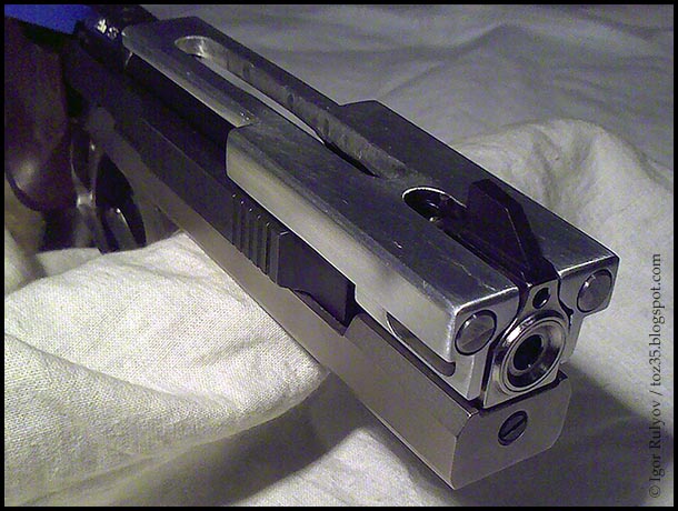

El sistema de anti-retroceso serán los dos muelles de diferente medida que tiene el arma en la parte posterior de la pieza de la imagen. Si por fín la comercializan a ese precio puede ser un éxito de ventas.
Salu2.
ances escribió:en algún sitio lei que tenia algún sistema de antiretroceso.
Salu2.
ances escribió:Podría ser algo asi?
Buenas noches a todos,alguien me puede explicar exactamente que es esta pieza y como actua en el arma,y ya que estamos esta pieza/amortiguador se comercializa o de lo contrario es una pieza unica hecha por encargo,agradeceria vuestra ayuda ya que recientemente he adquirido un feinwerkbau aw93,y desconocia completamente este mecanismo...
Gracias y saludos.

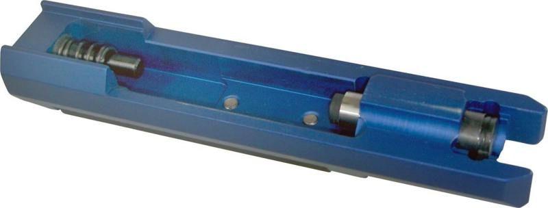

Que tal.
Estos contrapesos (tiene hechos otros además de estos) con amortiguador de retroceso inercial están hechos (o seguramente encargados hacer) por el tirador ucraniano Igor Ruylov (el enlace de su interesantísimo blog: https://toz35.blogspot.com/). Parten del mismo concepto de contrapeso inercial con pesos y muelles (recordemos la primera Ley de Newton, la de la inercia) que ya tienen por ejemplo las Pardini SP y SP New (actualmente equipadas con 6 barras pesadas de tungsteno). Para algun manitas no debería ser muy complicado fabricar algo parecido en acero.
Salu2.
Antonio85 escribió:ances escribió:Podría ser algo asi?
Gracias y saludos.
Salu2.
Muchisimas gracias por la información y por el enlance,que de verdad que es muy interesante ver todas esas fotos he información, lástima de mis pocos conocimientos de ingles....
