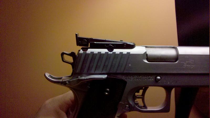

Gracias marchoso, lo de las posiciones ya lo sabía, lo que quiero decir es que en cualquiera de estas, tengo que tener el alza elevadisima.
Estoy intentando regularla en la posicion 1 para apuntar a pie de diana y, como ya te digo, el alza tiene que estar elevadisima.

Mi Alza para precicion
Efectivamente tienes que tener el alza muy alta, y si tu punto es alto es de logica...
A mayor altura del punto, pues mas alto el tablon para equilibrar los elementos...
Si has pasado por un armero a cambiar tu punto, pues quiza este sea mas bajito y lo eleves menos, pero en la mia el alza esta alta.alta.....
Pero buscar el 10 tiene eso...

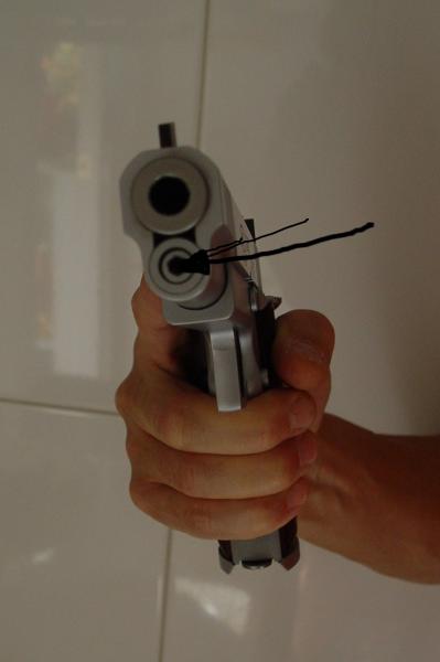

Quería  preguntar a algún poseedor de esta pistola, si realmente tira bajo, o soy yo que soy excesivamente 40
Los fallos son del brazo....

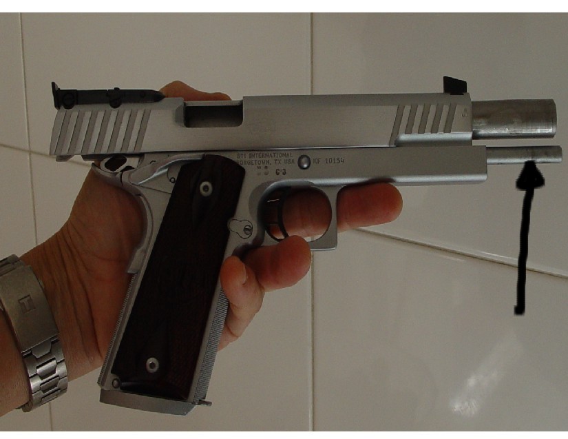

Cuando vengo de tirar siempre la limpio y ultimamente me encuentro con que al volver a meter la guia del muelle de la corredera (eso que hay que apretar con llave allen) algunas veces, al llegar al final, es como si tropezase y no me deja seguir roscandolo hasta el tope, con lo que tengo que volver a desarmarla y volver hacerlo hasta conseguir que se aloje bien en su sitio.
Os pasó esto a vosotros alguna vez...???
Un saludo y gracias .

Eso no me ha pasado nunca, imagino que debe darle a la cadeneta o algo similar, pero no acabo de visualizar tu problema......
Explicanos con alguna foto o algo que podamos ver fisicamente la pieza, y el alojamiento donde debe entrar..
SALUDOS

Esa pieza, creo que es la guia del muelle de la corredera, es la que algunas veces, no siempre, se "atasca" cuando llega al final. Me imagino que tropezará con el muelle en algún momento, ya que este está bastante comprimido y "arrugado", cuando la monto.
