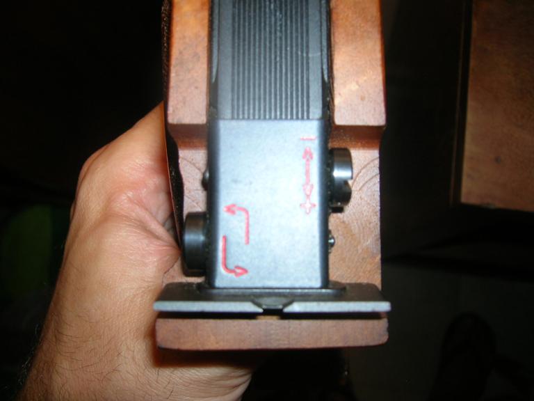

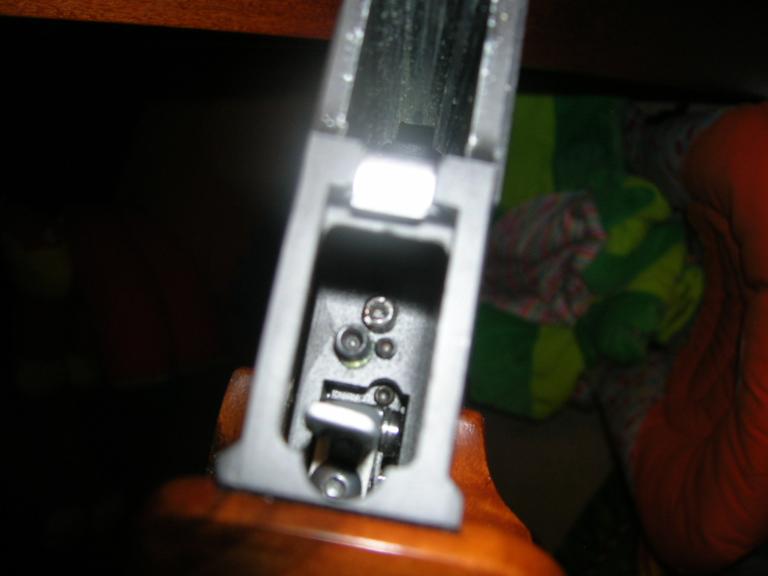

Tengo una Pardini SP, y no me queda claro en el manual como regular el gatillo ni las miras
Si quiero bajar el tiro, hacia donde giro, al más o al menos
Siquiero centrar el tiro que va hacia la derecha, hacia donde giro
Los tornillos, para qué sirven cada uno...
en el manual aparecen 4 tornillos y yo sólo veo tres
Gracias al alma caritativa que me saque de dudas

Hola litomac.
Yo tengo la misma arma que tu, por tanto te comento;
Para bajar el tiro o la alza giras hacia el sigo - y para subir giras hacía el sigo +
En cuanto al gatillo el primer agujero viniendo del cañón hacia el gatillo, que para girar necesitarás la llave allen mas fina, bien pues en ese le darás más peso o menos al gatillo si giras en el sentido de las manecillas del reloj le das más peso i si giras a la inversa se lo quitas.
Espero haberte ayudado.

Me olvidaba de la deriva.
Si giras hacia la diana vas a la izquierda y si giras hacia ti a la derecha.

Y los otros tornillitos para regular los tiempos disparador.. cómo se usan????
ARTIUS
Mensajes: 687
Registrado: 11 Feb 2007 08:01
Re: Ajuste de miras y disparador
Mensajepor ARTIUS » 03 Oct 2010 00:44
Eso ya no lo tengo tan claro, pues no me he atrevido hasta ahora de tocarlo, pues en mi arma ya me estan bien los ajustes que venían de nueva.
