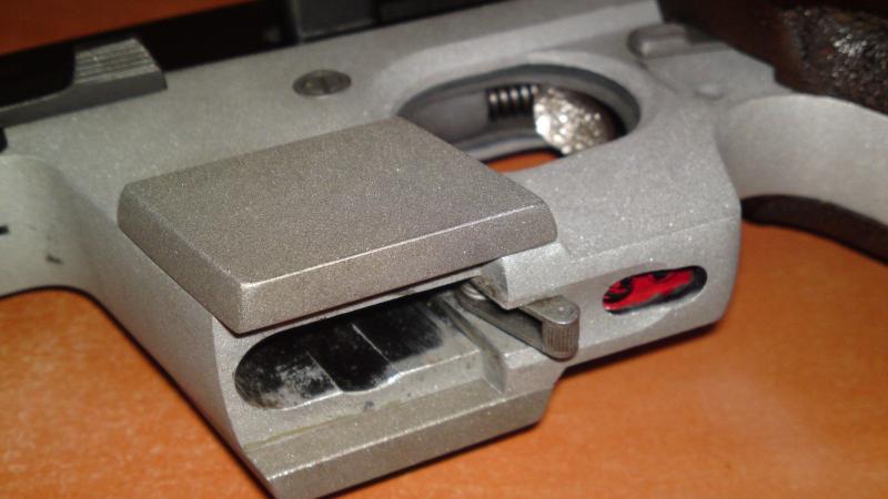

Saca una foto de la parte de abajo del armazon,(done va el cargador) y yo te digo.

Mensajepor loqueseaoargo » 01 Oct 2010 07:03
AliCan escribió:Saca una foto de la parte de abajo del armazon,(done va el cargador) y yo te digo.
ahi va la foto. no te dejes engañar por el color del armazon ni por los contrapesos que tiene a cada lado del hueco del cargador: es una gsp de las primeras que salieron, de hecho, se ve en la foto la palanca del seguro.

Mensajepor AliCan » 01 Oct 2010 11:26
Lo siento.pero ese armazon es incompatible con el carro del 32,ese hueco para el cargador tiene forma redondeada,los compatibles con el cargador del 32 tienen forma rectilinea

Mensajepor loqueseaoargo » 01 Oct 2010 14:06
AliCan escribió:Lo siento.pero ese armazon es incompatible con el carro del 32,ese hueco para el cargador tiene forma redondeada,los compatibles con el cargador del 32 tienen forma rectilinea
oooooohhhhhh, que decepcion.
gracias por la ayuda, alican y un saludo
