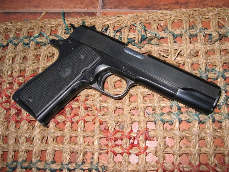

Es un tema que que ya ha salido en alguna otra ocasión pero, despues de dos años de comprarla, cero que va siendo hora de meterle mano a la Norinco
Le cambie las cachas de origen por unas de goma pachmayr, un compañero bajo un poco el peso cambiando el muelle principal y tocando de de tres patas y no se ha hecho mas.
He encargado una guia para el muelle recuperadore y un tapón en SPS.
Lo siguiente que quiero hacer es poner unas miras regulables, tipo LPA, para precisión, y cambiar el gatillo y piecerio interno.
No se donde buscar, y ahora el tema con los USA y aduanas esta mas complicado, a ver los expertos ¿alguna sugerencia sobre que y donde buscar, presupuesto razonable, etc?

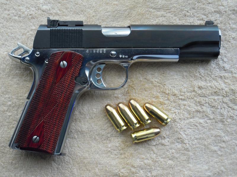

Personalmente, a la mia le he cambiado :
- Seguro de empuñadura por uno SPS, hay que rebajar a lima y lija, la parte trasera de la empuñadura.
-Martillo SPS, hay que rebajar un poco el espesor en el eje, pues viene sobremedida, biela del martillo y pasador.
-Disparador Ed Brow, tambien viene sobremedida, aqui he rebajado un poco la empuñadura, por la parte interna por donde entra el disparador, para igualar la medida del guardamonte, que es un pelin mas grande, por que queda feisimo el disparador con holgura dentro del guardamonte.
-Cachas de palorosa Ed Brow.
-Alojamiento del muelle real recto inox
-Armazon pulido y cromado.
-Corredera cromada en negro.
La verdad, ha quedado preciosa.

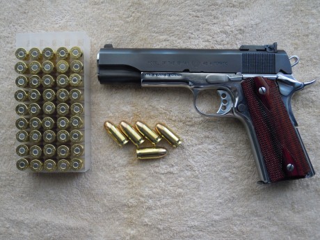

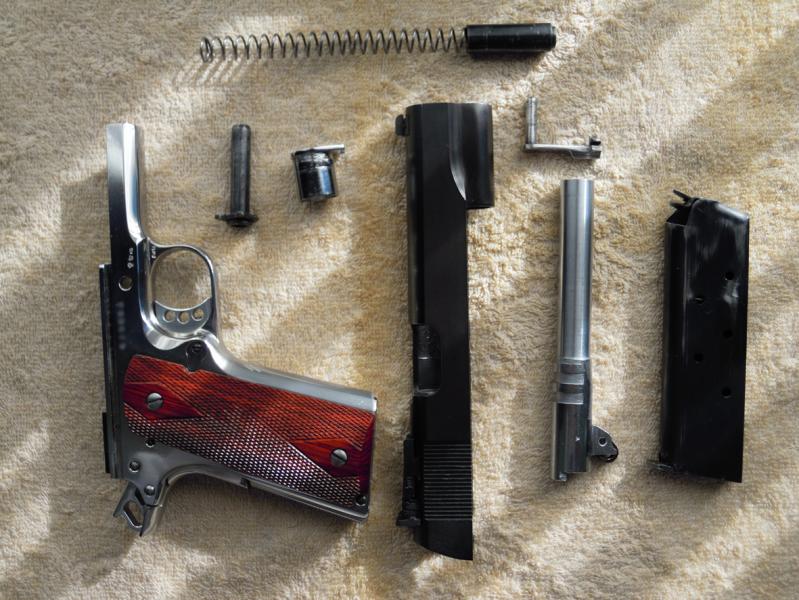

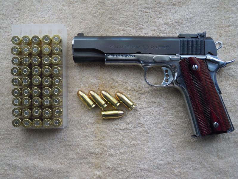

Bueno, nunca es tarde cuando la dicha es buena, por eso voy a poner algunas fotos, que no he puesto antes.
Asi queda, despues de retocar, y aun no esta acabada del todo, le faltan unos detallitos.

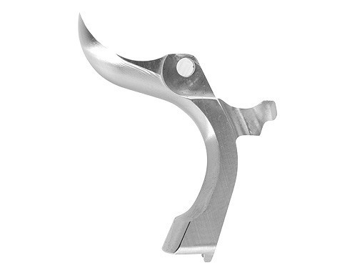

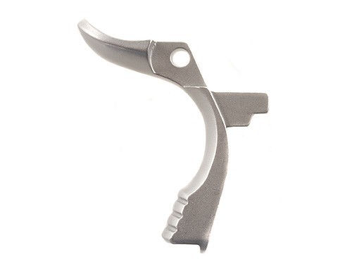

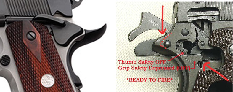

Vamos a enfatizar algo mas en la instalacion del seguro de empuñadura.
La mayoria de fabricantes, dan a la curva del armazon, un radio de 250 milesimas de pulgada, es decir un diametro de media pulgada (12,7 mm.), a partir del eje del pasador del seguro de aleta, menos Wilson Combat, que da un doble radio. Estos fabricantes, venden un util, para hacer esta curva, pero para hacer el .250, cualquie tornero os puede hacer un util como el de la foto, que entra en el taladro del pasador del seguro de aleta, y si no, lo compramos ya hecho, vale sobre 30€. Con este util, ya podemos darle a la lima sin miedo.
Yo, personalmente, no sabia la existencia de este util, y lo he hecho poco a poco, y con mucha paciencia.
Espero haberos ayudado en lo posible.

Mas seguros de empuñadura, estos son Les Baer, tambien .250 de radio, y uno de Wilson Combat (doble radio)
- Adjuntos
- Les Baer
- safety.jpg (62.43 KiB) Visto 2673 veces

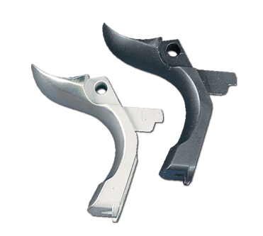

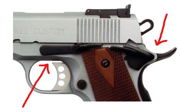

Bueno, ahora vamos a suavizar un poco el disparador, por cierto bastante duro, y que dificulta la precision notablemente.
Desde luego, instalando un disparador adelantado, y con tope para el recorrido muerto, mejoramos mucho, pues es original de los modelos 1911 A1, digamos que vienen muy metidos en el armazon, y que al disparar, casi aprietas tambien el armazon. No es un accesorio muy caro, los hay a partir de 20€ y quedan preciosos.

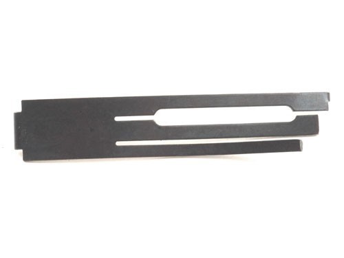

Despues, procederemos a la sustitucion del sear, el muelle de tres patas, que es el alma del sistema de disparo, por uno esqueletizado ( entre 7 y 12 €), con el cual, bajamos mas de un Kg. la presion del disparador.
Este muelle,EL ORIGINAL, un mañoso, puede enderezarle algo las patas para bajar su tension, pero recomiendo uno nuevo.
Tambien recomiendo cambiar el muelle real, yo le he metido uno SPS, y se nota.
Ahora que hemos hecho todo esto, y nos vamos al campo de tiro a probar, RECOMIENDO ENCARECIDAMENTE, cargar solo de 2 en dos los cartuchos en el cargador, MINIMO 50 DISPAROS, para comprobar que el sistema de disparo funciona correctamente, que el desconector, desconecta, que el fiador, no salta solo del diente del martillo, y cosasa asi.
Aunque no os lo creais, un arma modificada, es muy facil que AMETRALLE, igual a alguno le da la risa, pero es la pura verdad.
Imaginaos, una 45 ametrallando, y sujeta con una sola mano. A donde irian a parar los ultimos tiros??? Sencillo, a vuestra cabeza.

- Adjuntos
- Triggers.jpg (39.38 KiB) Visto 1783 veces
- Sear Spring.jpg (11.27 KiB) Visto 1783 veces

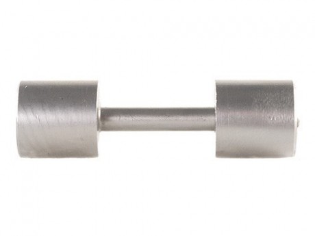

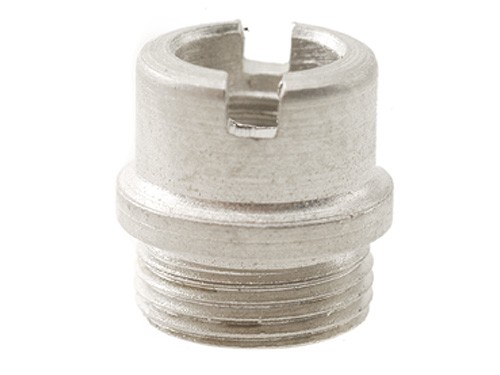

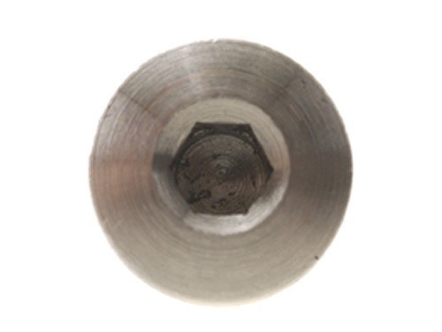

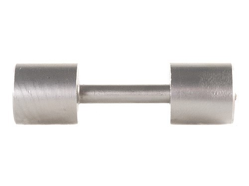

Los bushings, los casquillos roscados del armazon, donde roscan los tornillos de las cachas, no valen los que venden los distintos fabricantes de piecerio para 1911, es distinta la rosca en las Norinco. En cambio, si valen los diferentes tornillos para cachas, que venden por ahi.
Proximamente, ya pondre unas fotos de como le quedan unas cachas, imitacion marfil, compradas a la forera Indy, con unos tornillos inox cabeza thorx.
Si alguien necesita 4 casquillos inox para Colt....se los lleva por 10 €, si no, los guardo para la proxima, que esa, si sera Colt.......

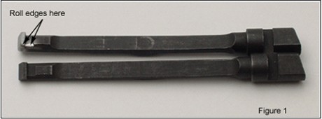

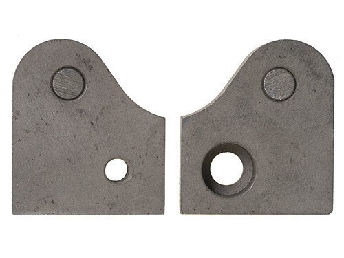

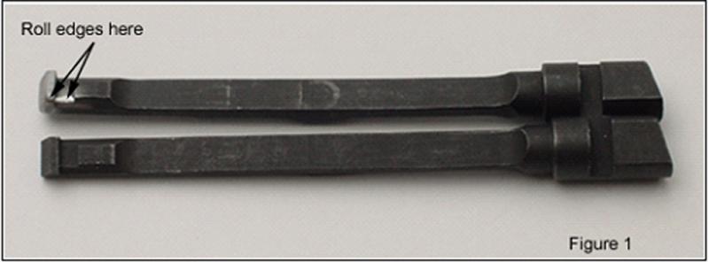

Vamos a afinar un poco el extractor, pieza fundamental para el correcto funcionamiento de las 1911.
Tampoco es una cosa sumamente dificil, solo necesita el pulido de los cantos, como vereis en la foto.
Uno, es un extractor nuevo, sin tocar, y el otro, retocado.
Ojo, no os paseis quitando material, porque lo debilitamos, y puede darse el caso extremo de que rompa, y nos venga hacia la cara, restos de metal.
