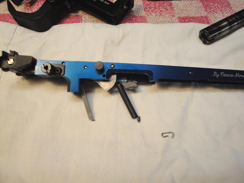

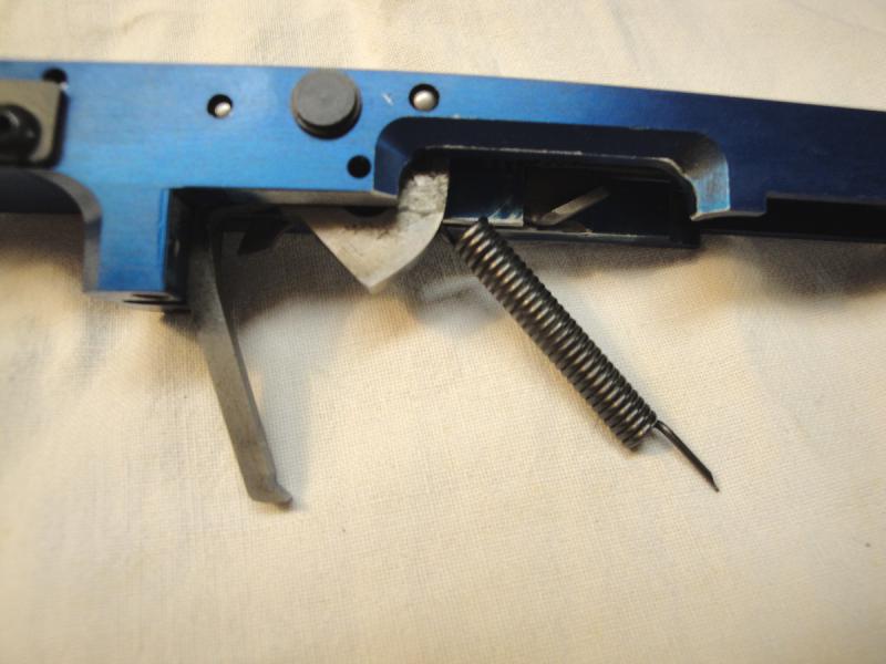

Amigos del foro esta tarde entrenando con mi MG2 RF, se me ha roto el muelle del percutor y los dias 7y8 de Agosto voy a una tirada en Andorra.
Agradeceria me dieseis alguna dirección aqui en España donde me pudiesen entregar el recambio.
Saludos y muchas gracias.
:? :evil: :evil: :evil: :evil: :?
Amigos del foro esta tarde entrenando con mi MG2 RF, se me ha roto el muelle del percutor y los dias 7y8 00
Este es el maldito muelle

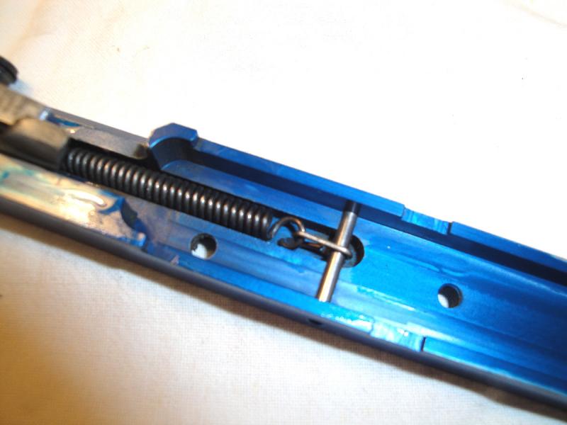

Tomo nota casull454, haber si me lo solucionan.
De todas formas llevo media tarde peleando con ello, y creo que podra funcionar. Mañana hare las pruebas en el campo de tiro.
Ante la adversidad, ingenio y tenacidad.
Ya ves javimar, creo que podre competir en Andorra.
Ahi va mi apaño.
:lol: :pist: :pist: :pist: :lol:
Amigos del foro esta tarde entrenando con mi MG2 RF, se me ha roto el muelle del percutor y los dias 7y8 40
Resultado final.Haber si funciona.
Amigos del foro esta tarde entrenando con mi MG2 RF, se me ha roto el muelle del percutor y los dias 7y8 41
Cortar muelle y doblar una anilla.Hacer pieza tipo grapa.

Buena solución :apla: :apla: :apla: , cuando pidas el muelle pide dos por si rompe otra vez :wink:

Saludos fas 602, por lo que entiendo tu ya lo has cambiado, una aclaración, he intentado sacar el pasador que aguanta el martillo y el muelle y no he podido. Me da miedo golpear demasiado fuerte o por el lado erroneo. ¿Hay algun truco?
Esta mañana he disparado una caja de munición con la MG2RF y ha ido muy bien, creo que la chapuza aguantara.
Hola,no hay ningún truco,simplemente golpear con un botador del díametro apropiado,yo no recuerdo por que lado lo hice,ni para sacar,ni para meter el pasador,pero a mi me parecio cilíndrico,aunque si que estaba durillo.
Eso si,como te dije anteriormente,mandan el muelle junto con el percutor ya que vienen unidos con un pasador remachado.
De todas las maneras,la chapucilla está genial.
