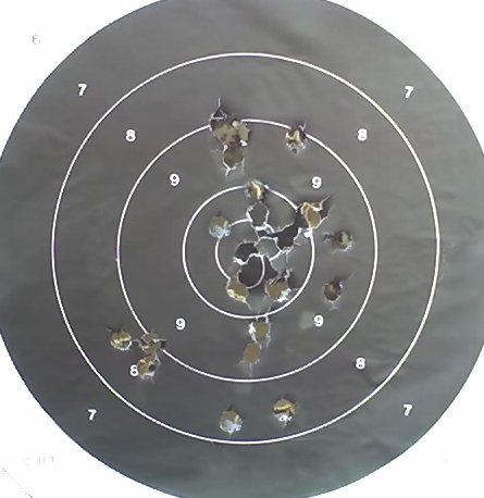

Mensajepor paobo42 » 29 Jun 2010 19:12
"iguana", en lugar de repetir el mensaje lo que quería era enviarte esta imagen con uno
de los primeros blancos con 20 disparos hechos con mi Pardini en junio del 2008 cuando todavía conseguía sacar razonablemente los tiros :( :( :( :( como se extraña!!!!
Puntas de plomo endurecido con antimonio de 124gr, recalibradas a 357mls", vainas Winchester, polvora 231 Winchester 3.8 grains, sin crimp.

Joer, paobo42,,,esa diana la hago con mi aw_93 del 22, pero dudo que con 9mm sea capaz de hacerla,,, :oops:
paobo42
Mensajes: 235
Registrado: 21 Feb 2008 08:01
Re: Munición 9mm pb
Mensajepor paobo42 » 30 Jun 2010 19:02
Si haces eso con 22, verás que con la Pardini con una recarga adecuada lo podrás también hacer.
