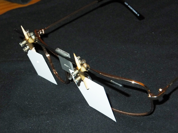

Ya me he puesto manos a la obra.
Me voy a construir yo mismo el dispositivo en cuestión.
He comprado unas gafas de sol económicas por 5.99 euros y voy a montar una varilla horizontal sobre la montura.
La idea es retirar el cristal del ojo dominante y conservar el otro, sobre el que colocaré un parche o lo que sea. Sobre esa varilla horizontal se deslizará la parte metálica de una mini regleta de empalme eléctrico, lo que permitirá el ajuste horizontal.
La conexión de regleta llevará adherida otra en vertical, formando una "T", lo que permitirá un ajuste vertical. En esta última entrará una especie de "piruleta" con un orificio estenopeico en el centro, que es lo que se antepone al ojo dominante. Habrá que probar con distintos diámetros de orificio.
Pondré fotos cuando esté montado.

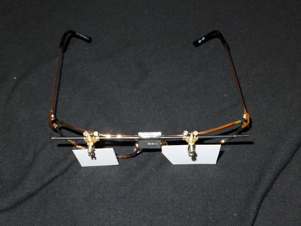

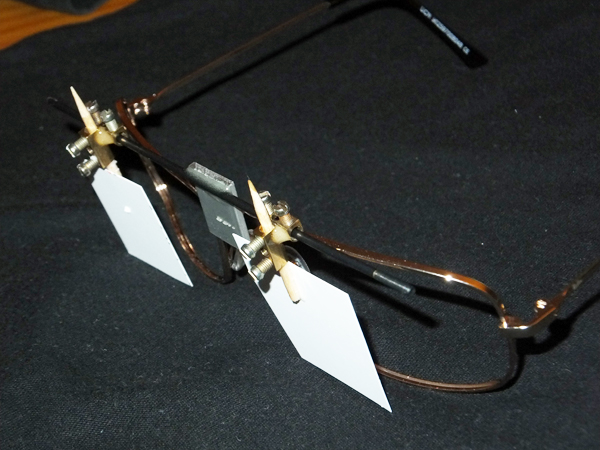

Re: Diafragma
Este es el sistema ya montado, cuya descripción figura tres mensajes atrás en este mismo tema.
En principio funciona bien y el ajuste es muy preciso. La idea es que cualquiera pueda probar este sistema y probar si se siente cómodo con él antes de realizar una inversión considerable. También puede ser un sistema definitivo si la construcción es de calidad.
El "tapaojos" y el orificio estenopeico están realizados en cartulina de modo provisional y montados sobre palillos de madera.
En el modelo definitivo, a falta de optimizar el diámetro del orificio estenopeico, ambas placas se realizarán con materiales más sólidos y serán montadas sobre varilla de acero.
