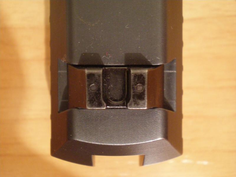

¿Cómo centrar un alza "aparentemente" fija?.
En las fotos se puede observar que está desplazada a la izquierda.
:roll:
En las fotos se puede observar que está desplazada 00

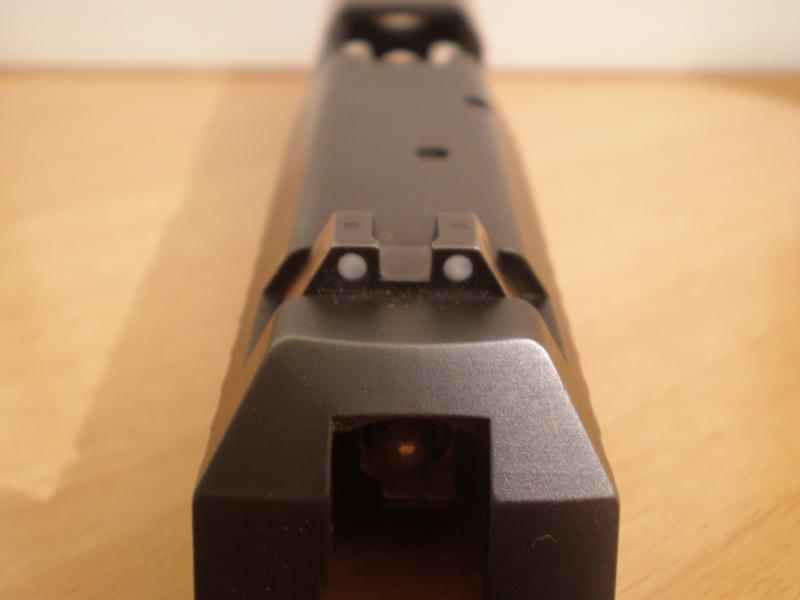

Otra foto.
En las fotos se puede observar que está desplazada 10

En la P99 a veces pasa lo mismo, céntrala con un botador pequeño, la pruebas y después dos gotas de loctite, suelen quedar bien, suerte

Aquaesextae, antes de mover nada, la has probado en tiro a ver si se van los impactos a la izquierda, porque puede ser que para que vayan al centro tengas que tener el alza un poco a la izquierda.

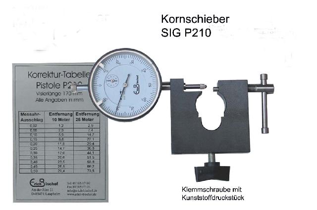

Saludos Compañero, en armeria marcos tienen unos reguladores de miras para las Glock, son las misma que en las HK.
Es una especie de gato de carpintero en pequeño que le vas dando vueltas a las roscar y desplazas el alza o punto de mira hacia los lados.
En la gran mayoria de las armerias se hace con un botador pequeño, con cuidado de no dañarlas, yo le suelo poner un poco de goma de recamara o similar y le doy despacio con el botador, asi he cambiado bastantes tanto de Glock,HK, como de P99 sobre todo las que traen de casa x otras de tritio.

El alza va cogida en cola de milano,por lo tanto admite reglajes laterales, intenta desplazarla con un botador de cobre.

Saludos compañero, este es un aparatito para graduar el alza y punto de mira tal y como te comente, pero este es para la Sig P210.
En las fotos se puede observar que está desplazada 130
