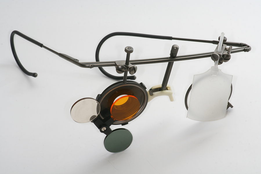

Lo primero pido disculpas si el tema está repetido. No he encontrado respuesta buscando posts antiguos.
El caso es que quiero comprar unas gafas de tiro. Me gustan mucho las Knoblock K1. Necesitaría colocarle una lente correctora de astigmatismo. ¿Alguien que conozca esta gafa sabe cómo se hace?. Supongo que habrá que pedir en una óptica una lente que acople en el aro que llevan las gafas, y que luego el diafragma o diópter se colocaría ¿encima?
Gracias y saludos

A la hora de efectuar la puntería lo que se debe ver perfectamente enfocado es el punto de mira del arma. Para acertar con la lente que te hace falta para tus gafas de tiro lo mejor es que en la óptica o en el oftalmólogo comprueben tu vista mientras empuñas el arma y enfocas el punto (es muy probable que cuando se lo plantees te miren como si fueras un extraterrestre, son gajes del oficio de tirador). Esa distancia, la que hay entre tu ojo maestro y el punto de mira del arma (más o menos, piensa que el punto de mira de una pistola de libre, al ser esta de mayor longitud está algo más alejado que el de las demás pistolas) es a la que debes ver bien.
Para comprar una lente simplemente has de llevarles el aro de las gafas de tiro en el que la vas a colocar y te harán la lente en ese diámetro. Se la dejas y que te la devuelvan con la lente montada, así se ajustará perfectamente y no habrá posibilidad de que haya algún error en el diámetro de esta. El diópter (caso de que te haga falta ponerlo) se sujeta a presión por medio de 3 pestañas por el lado interior del aro. Consulta la web https://www.knobloch-schiessbrillen.de para saber más.

Gracias FENRIS. Entiendo entonces que el diopter queda por detrás de la lente correctora.
