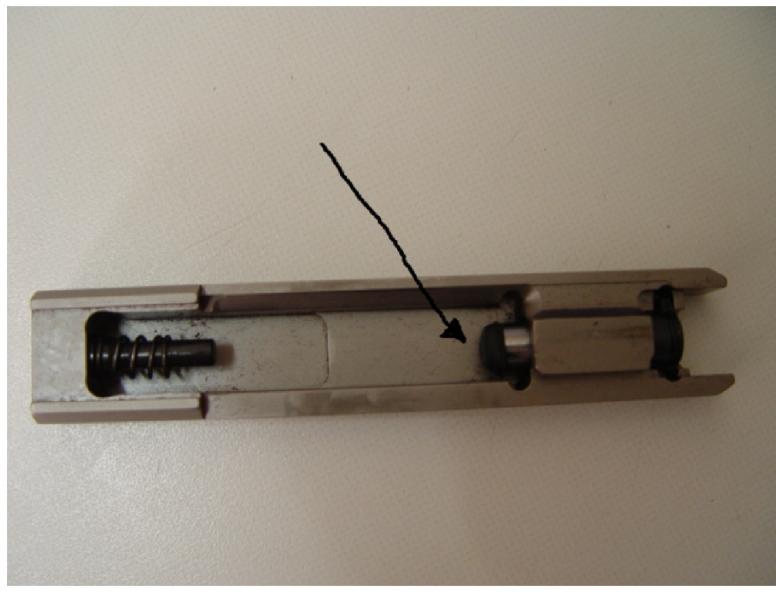

Bueno el caso es que hoy me di cuenta de que hay un tope de goma en el contrapeso de la pistola (donde pega la corredera despues del disparo)que esta muy jodio,,,machacao vamos!!!
Pedí a la casa que me encargasen mas topes de esos, pero mi pregunta es: que pasa si ese tope rompe y se cae,,,,??
Bueno, espero que alguno de vosotros que tenga esta pistola me lo pueda aclarar.

La goma está en el amortiguador que lleva el contrapeso móvil.
¿Que munición utilizas? Si es muy potente puede afectar, pero no es normal. Comprueba que el amortiguador (que lleva pistón y muelle) no esté clavado.
Otra cosa que no hay que hacer es aceitar esa zona, pues el aceite puede atacar la goma.
He visto otro caso, de un tirador que rompía cada dos por tres esa goma, pero utilizaba munición de alta velocidad, y no limpiaba NADA el arma.

Bueno, lo de la limpieza,,,,limpio si pero no exaustivamente. Respecto a aceitar, pues sip,,,suelo hecharle unas gotitas de aceite. El embolo esta libre y la munición que uso es la CCI.
Ya pedí recambios y espero que me lleguen antes de que rompa de todo,,,,no se si se podría tirar sin el.

Mejor no tires sin el taco de goma, pues golpeará directamente hierro con hierro. La munición es de lo más normal, no tiene porqué afectar.

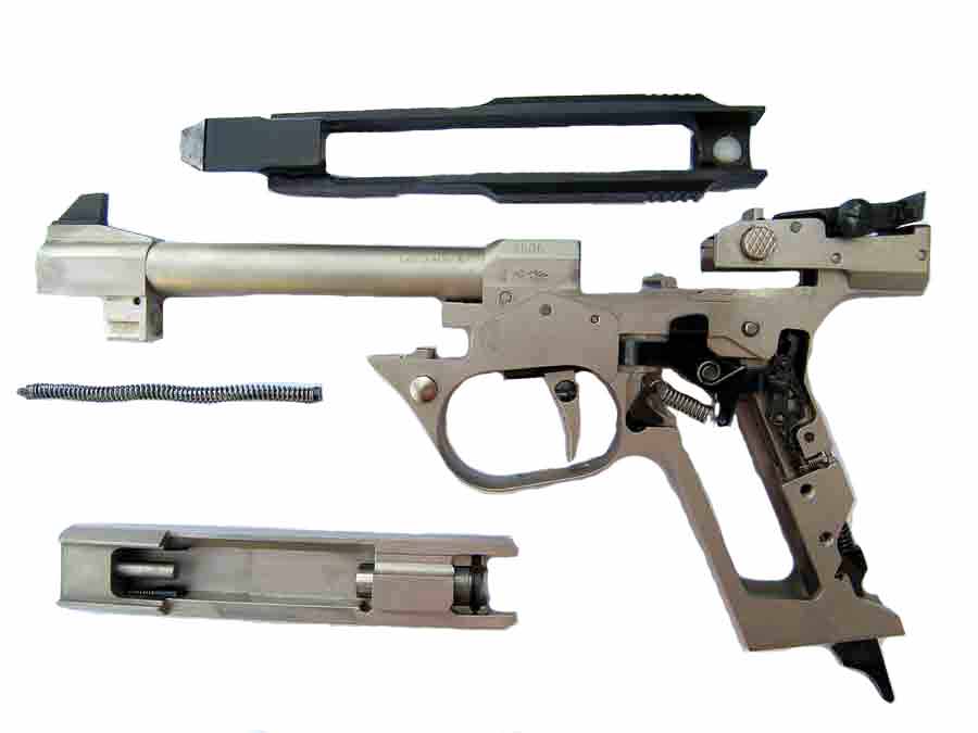

Igual le pasa como a la SP20 RRS que las nuevas traen un taco que es como de espuma bastante densa para amortiguar.
Las antiguas no lo traen (es metálico)..
El caso es que si la compras nueva ya te trae uno de repuesto y te dicen las instrucciones que lo revises cada 500 disparos
y si se empieza a dañar cambiarlo.
La ventaja dicen que el arma amortigua mejor pero yo prefiero la mía.
El compañero ya se ha pedido 10 tacos de esos y la verdad es que salen mas caros los portes que los tacos así que, bueno, tampoco pasa nada.
