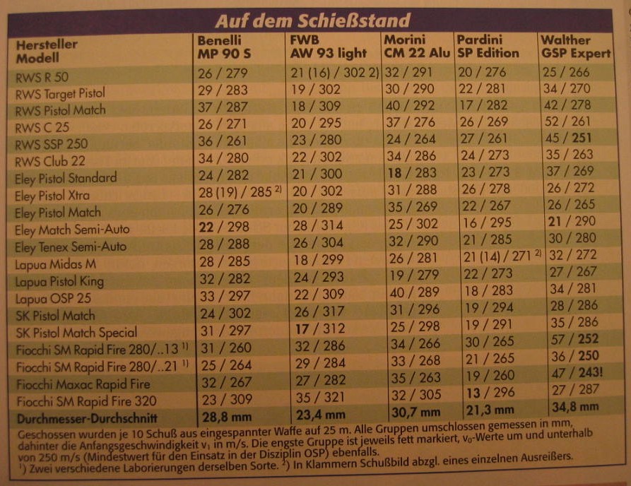

Ya sé que cada pistola es un mundo y hay que probar todas para ver cual es la que mejor se adapta a tu arma, pero qué munición elegiríais??
En mi campo hay gran variedad de Lapua, CCI, Eley, Remington..
Yo ahora mismo uso CCI, por el precio básicamente

Qué tal litomac. Tampoco te obsesiones mucho con el tema de la munición. Ten en cuenta que las pruebas de precisión de las armas y las municiones se realizan con estas fijadas, y en la realidad al tirar con pistola tiramos a una sola mano y nuestro brazo siempre se mueve, mucho o poco, pero se mueve (prueba un entrenador Scatt o un Rika y sabrás de lo que hablo). Otra cosa diferente sería si estuviéramos hablando de tiro con carabina, sobre todo en tendido, donde el tirador apenas se mueve. Aquí la calidad de la munición sería mucho más determinante. Con pistola, desechando las notoriamente peores, en mi opinión la mayoría nos van a dar un parecido resultado.
Ahí van un par de documentos en los que se ven los resultados de la Pardini SP entre otras.

Gracias fenris, probaré la eley y la Lapua, aver que tal van..
