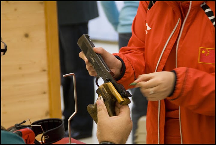

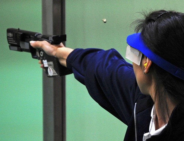

Espero que no me considereis un entrometido por expresar mi opinión, ya que yo no soy propietario de una SSP. Mi pistola de standard es una FWB AW-93 que compré de 2ª mano como nueva, con la que por cierto estoy encantado. He hecho la prueba de estar unos 1.000 tiros sin limpiarla y no me ha dado ni una interrupción.
En mi opinión la Walther SSP es una pistola de un diseño magnífico y muy sofisticado. Considero que no es de extrañar que un diseño totalmente nuevo como este haya dado problemas de funcionamiento, los cuales al parecer ya han sido solucionados. Al leer por primera vez las instrucciones de desmontaje me pareció que se trataba de una arma un poco "complicada". Parece ser que es muy delicada con el tema de la limpieza y exigente con el tipo de munición. Y es bastante cara, por lo que me hago una idea del cabreo que tiene que llevarse el que se haya gastado tanto dinero en un arma y este le de tantos problemas. Lo que más me gusta de mi AW-93 (aparte de su calidad de acabados , equilibrio y magnífica precisión) es su sencillez, que se lo traga todo y se le hace el desmontaje básico sin ningún tipo de herramienta en unos pocos segundos.
Pero creo que la calidad de la SSP (fallos aparte) es indiscutible. En los Juegos Olímpicos de Pekín de 2.008 la mongola Gundegmaa Otryad (hasta hace poco tiraba igual de bien con una AW-93) ganó con ella la medalla de plata (en la fase previa batió el récord olímpico haciendo 390/400 puntos), y la alemana Munkhbayar Dorjsuren (también de origen mongol) la de bronce. Si Otryad no ganó la medalla de oro fué porque la china Chen Ying (una máquina de disparar, campeona del mundo y olímpica y ganadora de multitud de copas del mundo de tiro), que entró en 3ª posición en la final con una desventaja con Otryad de 5 puntos, la superó haciendo una increíble marca de 208,4 puntos en la final (20 disparos a duelo en cuatro series de 5 disparos), logrando un nuevo récord olímpico con final de 593,4 puntos. Otryad tiró muy bien, paso de los 202 puntos, pero es que la china se salió, su peor tiro creo que fué un 9.3 en la final. La pistola con la que tira Ying Chen es una Dong Feng (traducido "viento del este", una macroempresa china que fabrica tractores, automóviles, autobuses, motores, componentes,... parece ser que de todo, incluso pistolas) modelo DF5 de origen chino. Es una Margolin MC2 rusa modificada en China, fea con ganas. Parece ser que las hay del .22 corto y .22 LR.
Por cierto, en la 3ª serie de la final a Otryad le falló su SSP, teniendo que realizar sola la serie posteriormente (no fué algo determinante para que no ganara).

A mi las que llevan el cargador delante del disparador también me dan la sensación de tener mucho peso en la parte delantera, puede que sea algo psicológico. Y eso que una de mis favoritas es la Pardini SP. Con ella he tirado alguna vez, y con resultados prácticamente iguales a los que obtengo con mi AW-93.
Lo mejor para mi gusto del diseño de la SSP es, al igual que ocurre con las FAS, el hecho de que el cargador se introduzca por la parte superior. No está delante del disparador, lo que las hace tener por cuestiones de diseño y limitación de dimensiones según el reglamento el cañón más corto (las primeras Walther GSP incluso tenían la empuñadura recortada para adecuarse a la normativa) y el centro de gravedad más adelantado. Ni como ocurre en las AW-93 o la Hammerli 208, por ejemplo, imposible la regulación del ángulo de la empuñadura al tener alojado en su interior el cargador. O te va bien su ángulo, que suele ser bastante cerrado (a mi el de la FWB AW-93 me va perfecto) o no, no hay más que rascar.
La SSP tiene una empuñadura buenísima, con total regulación de ángulos, es compacta, equilibrada y ligera, y tiene un cañón con la longitud máxima permitida. Que de vez en cuando de alguna interrupción (de vez en cuando, no cada dos por tres), no me parece como para echarla a los leones. El mayor "defectillo" que la encuentro, como a la AW-93, es su elevado precio.
