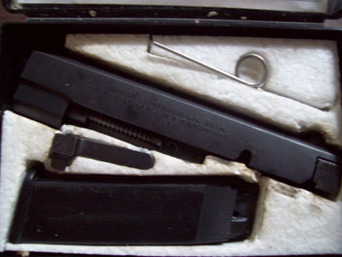

En el interior encontramos en molduras de tergo pol las partes del KIT que constan de:
Conjunto de corredera y cañón
Reten de corredera
Cargador
Herramienta para desarme
Manual ESPAÑOL-INGLES
Hace tiempo que no posteo, pero siempre me doy una vuelta para leer este Foro de nuestros compatriotas 00
Presentación interior del KIT
Si contamos todas las piezas incluyendo herramienta y cargador nos vamos a encontrar con un total de 24 que en si no son muchas. La terminación no es buena ya que encontramos muchas marcas de maquinado por la totalidad de la falsa corredera y mecanismos y su terminación es un pavonado bastante poroso, el cargador es de cuerpo de plástico con un “corazón” de metal el cual aloja 10 cartuchos.
El ensamble del mismo es muy fácil, posee una tuerca de ajuste en la punta del cañón (roscado) que junto al retén de corredera acomodan el KIT en el armazón del arma. Los aparatos de puntería son tipo combate y tanto como el guión (fijo) y alza (cola de milano) son totalmente negros sin ninguna marca, esto sería en algunos casos un defecto grande.
Yendo a la parte práctica lo he ensamblado en mi Browning HP-35 serie T (también lo he probado en las FM y ningún problema) y he elegido munición FM 22lr punta de plomo velocidad estándar, aunque el manual dice que la munición apta es la de alta velocidad la cual también he probado en otras oportunidades. En los 50 disparos he tenido 3 trabas (lo cual se le puede añadir a la munición pero con CCI HV me ha pasado lo mismo o más), con respecto a la precisión los aparatos de puntería me dan una desviación que hacen que los impactos sean abajo y a la derecha los cual se solucionarían con un cambio total de los mismos, en especial de un alza regulable. No soy un tirador de concurso ni mucho menos pero en 20m a mano alzada he conseguido esta agrupación:
Hace tiempo que no posteo, pero siempre me doy una vuelta para leer este Foro de nuestros compatriotas 01
Blanco 20m mano alzafa
En conclusión el KIT no es excelente, posee varios defectos pero para plinking y pasar el rato sirve y no mucho más, ya sea por la precisión, terminación o trabas del mismo. Se que hubo un modelo con algunos cambios de embalaje, terminación y mejoras pero no los he visto, el mío es bastante viejo y de los primeros. Por mi parte lo tomo como algo que se hizo (desconozco si se sigue fabricando) en mi país y parte de mi colección ya que no es muy común encontrarse con uno, agrego que su valor cuando lo adquirí fue de €75.90.
