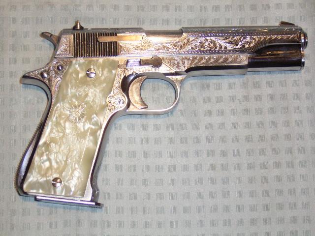

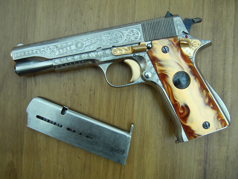

Saludos Korth, el calibre si no me equivoco pues tengo una igual es 9L y hay bastantes dasmaquilladas o burriladas como esa en cantabrico mikitaria puedes encontrar algo y orientarte.
Sobre el precio no suelo opinar,eso esta entre vosotros, solo decirte que son buenas armas y tienen un buen funsionamiento.
Te adjunto unas fotos de una de un compañero.
un saludo.

En principio si realmente es un modelo M SUPER, no tendria problema en soportar el 38 Super, pues los modelos M estan sobredimensionados, usan el mismo armazon y cerrojo que las de calibre 45 (modelos P, PS y P SUPER). Dicho esto, STAR nunca anuncio oficialmente haberlas recamarado para el 38 SUPER, y de hecho en la mayoria el semireborde del 38 SUPER ni siquiera es aceptado por el cerrojo del arma. El marcaje 9mm / 38 se refiere siempre al 9 Largo, o en su defecto 38 ACP, todavia mas dificil de conseguir si es que se puede, que el 9 Largo.
La pistola de las fotos que ha posteado MARCHOSO, es de mi propiedad. Es un modelo A, recamarado exclusivamente para el 9 Largo.
