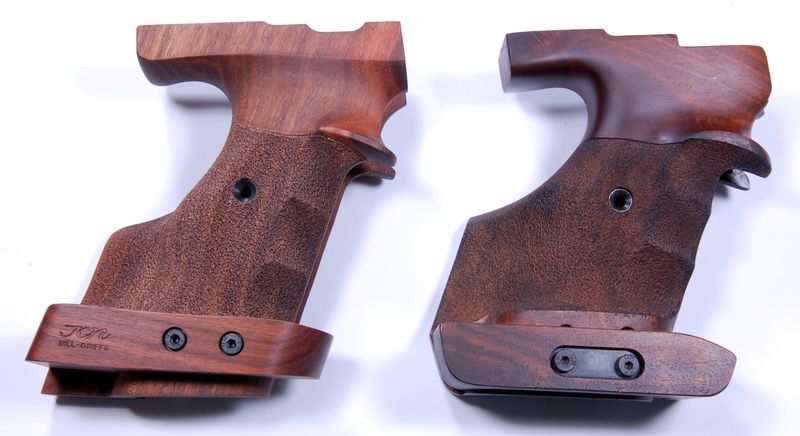

Sabeis si las cachas knill o Morini le dan distinto angulo? Insisto, es que me viene mucho mejor a mi forma de tirar angulos tipo Hammerli o SSP

Las empuñaduras Knill, Rink, Morini o cualquier otra no te van a permitir variar el ángulo de la empuñadura de la AW93, este te lo determina el diseño del armazón. Es la desventaja que tienen las pistolas en las que el cargador va alojado en la empuñadura, que no te dejan variar el ángulo de esta. En mi caso y por mi forma de empuñar el arma me va casi a la perfección, cuando compré mi AW93 verifiqué el ángulo de su empuñadura y era idéntico al que tengo en mi pistola de aire comprimido Steyr. En cambio, por ejemplo la pistola de libre Morini CM84E es un arma que me gusta y sin embargo ni me planteo adquirirla porque en esta tampoco se puede variar la posición de la empuñadura y a mi me sale apuntando de forma natural muy alto. Si a ti este ángulo de la AW93 no te viene bien, mi consejo es que te decantes por otro modelo en el que puedas variar la posición de la empuñadura. La AW93 es un arma estupenda (es la que siempre quise tener y tengo), pero soy de la opinión de que las pistolas tienen que poder adaptarse a nosotros, no nosotros a ellas.
