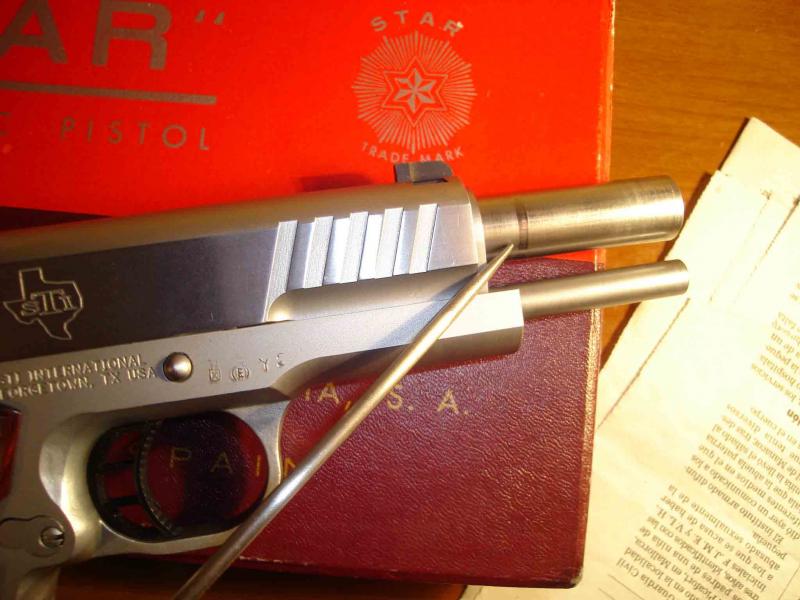

HOLA,TENGO UNA STI TROJAN,QUE SE ME HA PASADO DE ROSCA EL CASQUILLO EN DONDE VA ROSCA EL TORNILLO DE LA CACHA.HABER SI ALGUIEN ME PUEDE DECIR QUE HACER O DONDE ACUDIR HABER SI HAY REPUESTROS DE ESO,EL TORNILLO ESTA INTACTO ES DONDE ROSCA.

Hola la solucion mas rapida y que puedes realizar tu mismo es mirar que rosca lleva y comprar una herramienta para hacer rosca nueva y comprar un tornillo nuevo con la rosca del mismo paso de la rosca que hayas realizado. Es una operacion muy sencilla y en menos de 1 minuto lo tienes solucionado. Espero haberte dado una solucion, un saludo.

no hace falta hacerle rosca nueva, si no te has cargado mucho la rosca hay unos canutillos, como unas espirales que se enroscan y vuelven a dar el diametro original,
si no en cualquier armeria te lo arreglaran y no te deberian de cobrar mucho o si son majos no te deberian de cobrar nada.

GRACIAS POR VUESTRAS RESPUESTAS,ME HAN COMENTADO QUE EXISTEN LOS CANUTILLOS,QUE SE QUITAN Y SE CAMBIAN POR UNOS NUEVOS,CLARO PIDIENDOLOS A LA ARMERIA ,BUENO SABIENDO QUE HAY SOLUCION ME QUEDO MAS TRANQUILO.GRACIAS COMPAÑEROS Y SALUDOS.

HOLA SKULLGUN HABER SI TE LLEGA LA FOTO DE LA STI.SI NO LO VES BIEN DAME TU CORREO Y TE MANDO FOTOS CON MAS DETALLE. SALUDOS Y GRACIAS POR EL ENLACE QUE ME ENVIAS

Tienes que desmontarlo. La baza queda algo más atras. Te envío un privado
