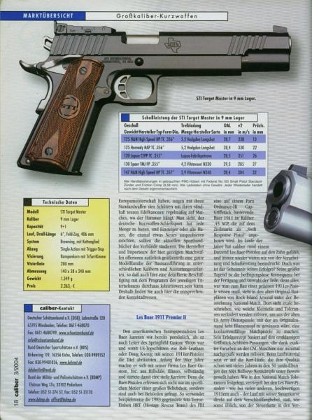

Mira a ver si te vale para algo las pruebas que hicieron los de la revista alemana Caliber con ese arma.
Hola
A ver si me podéis decir los que recargais para tirar en 9 mm las puntas que utilizáis y las cargas 150
