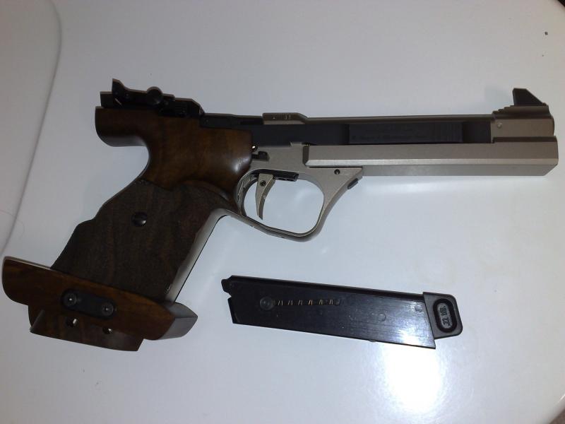

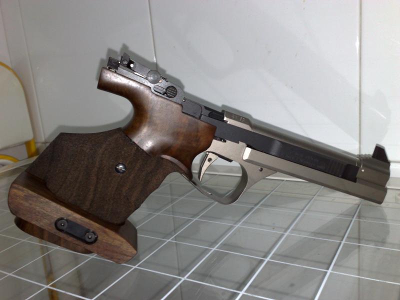

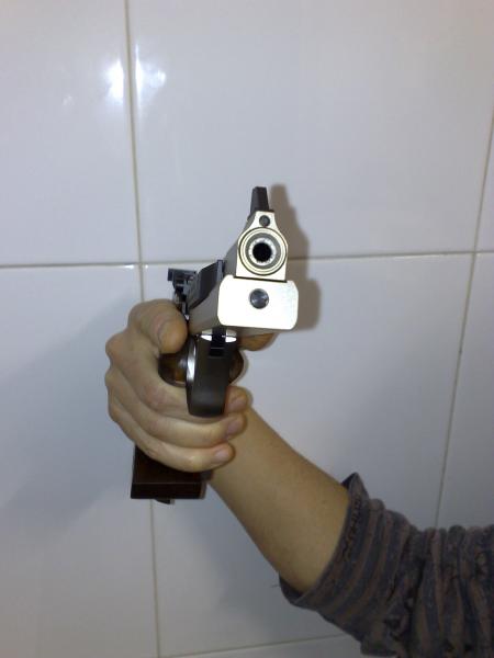

iguana ponte unas fotillos de la maquina esa para poder ver algo a ver si nos animamos algo mas. :band:
Si los españoles habláramos sólo y exclusivamente de lo que sabemos, se producirí­a un gran silencio que nos permitirí­a pensar.
iguana
Mensajes: 1621
Registrado: 24 Mar 2008 12:01
Re: Hoy me llego la AW_93....
Mensajepor iguana » 23 Ene 2010 16:50
hammerli280 escribió:iguana ponte unas fotillos de la maquina esa para poder ver algo a ver si nos animamos algo mas. :band:
Ahí van,,,,
Uf,,,hoy llegó a la armería y mañana, creo, me la dan,,,, :?
Tengo mas ilusión que que se yo,,,jejejeje. 120
Tengo mas ilusión que que se yo,,,jejejeje. 121
Tengo mas ilusión que que se yo,,,jejejeje. 122
