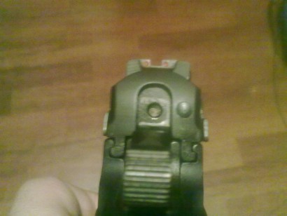

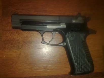

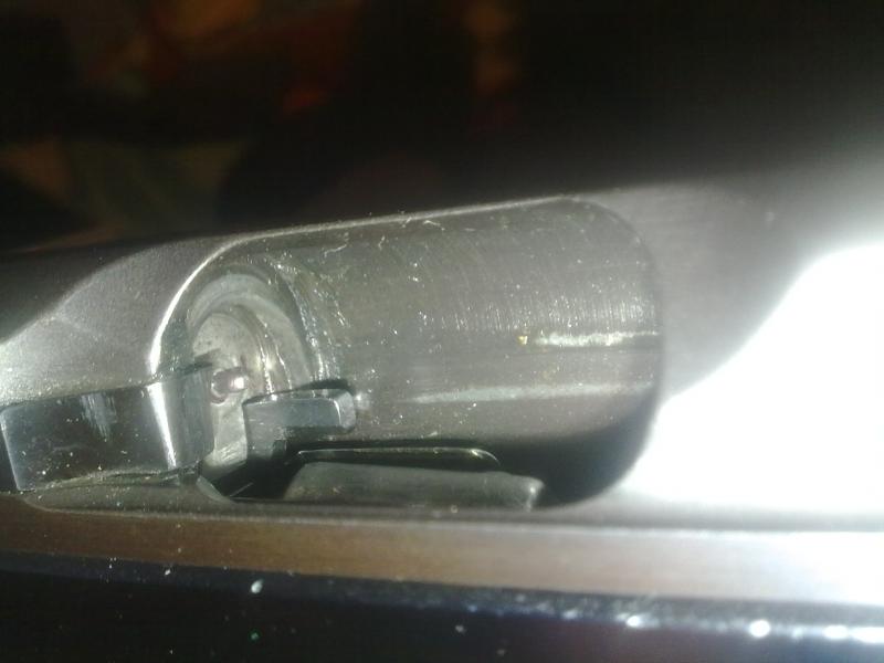

Mensajepor Astaroth » 28 Dic 2009 03:24
gracias marroyol, aqui adjunto las imagenes a ver si sabeis decirme
Hola gente, tengo un problema con mi pk 30, tengo la pistola con el seguro puesto pero no soy capaz de 40
pistola
Hola gente, tengo un problema con mi pk 30, tengo la pistola con el seguro puesto pero no soy capaz de 41
aguja martillo
Hola gente, tengo un problema con mi pk 30, tengo la pistola con el seguro puesto pero no soy capaz de 42
aguja percutora

esta mañana he intentado sacar la aguja percutora y no hay forma, he quitado el tope de la corredera (como indicas en el hilo de desmontaje marrroyol) y no la puedo sacar,no sale, se queda dentro, no sé qué pasará, suciedad no parece que sea porque esta limpia,no se que mas puedo hacer...
marroyol
Mensajes: 35405
Registrado: 11 Sep 2008 09:01
Ubicación: León // Triana
Re: aleta seguro star pk 30
Mensajepor marroyol » 28 Dic 2009 18:06
Parece que está mal montada, tal como aparece en las fotos, si intentas disparar con ella te va a ametrallar, ya que la aguja percute al acerrojar el arma.
Paraq poder desmontar el seguro tienes que sacar primero la aguja, así que mal lo veo.
Prueba a intentar mover el seguro mientras tiras de la aguja a ver si sale.
Suerte.

marroyol escribió:Parece que está mal montada, tal como aparece en las fotos, si intentas disparar con ella te va a ametrallar, ya que la aguja percute al acerrojar el arma.
Suerte.
tirar de la agujapara sacarla? como dices empujándola?

Mensajepor marroyol » 28 Dic 2009 19:01
Efectivamente, si no puedes tirar de ella por detrás, empujala desde el grano de fogón con un destornillador plano mientras mueves la aleta de seguro arriba y abajo.

solucionado! era la pieza de atras de la aguja percutora que estaba un pelin suelta y me la dejaba bloqueada, pero sta solucionado, la he ajustado y como el primer dí, al final resultaba ser una chorrada...
