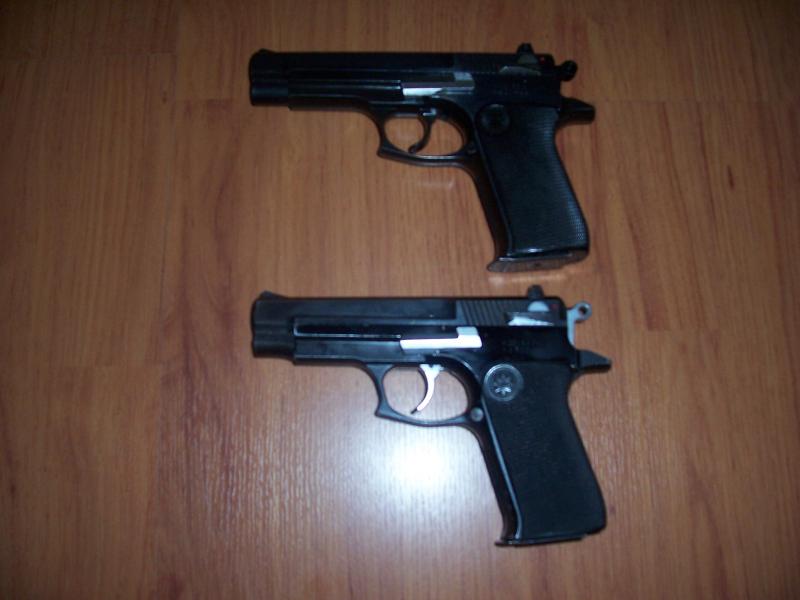

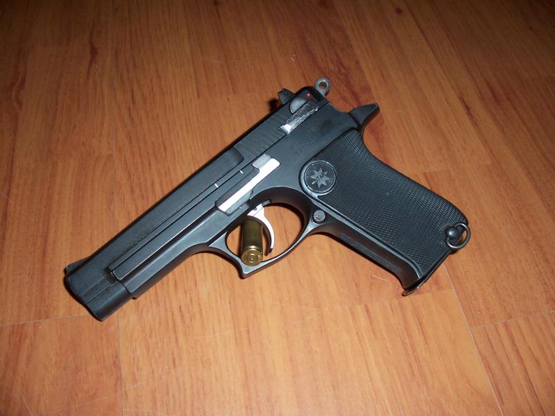

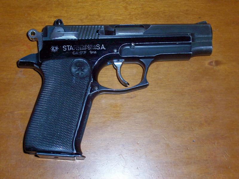

. 30P.
. 30PK.
.31P. 31PK.
¿QUE DIFERENCIAS HAY ENTRE ESTOS MODELOS A NIVEL TECNICO Y DE CONSTRUCCION? 10
Las dos 30M y 30PK
. 30P.
. 30PK.
.31P. 31PK.
¿QUE DIFERENCIAS HAY ENTRE ESTOS MODELOS A NIVEL TECNICO Y DE CONSTRUCCION? 11
30M
. 30P.
. 30PK.
.31P. 31PK.
¿QUE DIFERENCIAS HAY ENTRE ESTOS MODELOS A NIVEL TECNICO Y DE CONSTRUCCION? 12
30PK
