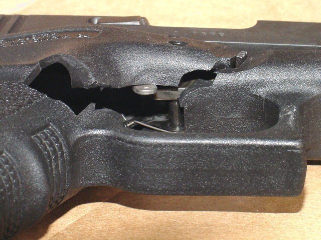

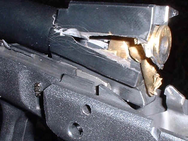

Hola a todos,
Cada vez que pasa un incidente de este tipo en un arma de polimero, salta la polemica y empiezan las opiniones a favor y en contra de dicho tipo de armas (aqui pasara también), al final todo el mundo que emplea armas de polimero obvia el tema diciendo que a ellos no les ha pasado, pero los hechos son los hechos y las opiniones solo eso opiniones:
Primero.
Todos sabemos que explosiones con armas cortas, las ha habido en practicamente todos los fabricantes, principalmente debido a malas recargas y a mal asentamiento del culote del cartucho (el que sepa un poco de armas, sabe los problemas de las primeras Colt .38 super precisamente por este problema), de esto no se libra el acero forjado, ni mucho menos la microfusión o el polimero, ni ningun modelo de arma. Pero no es lo mismo como ha dicho Don Cesar y Lanedrak, que te reviente un armazon de acero (sea forjado o microfundido)donde en la mayor parte de los casos, pueden llegar a volar las cachas y hasta el cargador y el daño en el acero queda en fisuras y/o grietas, que se astille en mil pedazos frente a tu cara y tu mano un armazon de polimero.
Es mas, con el .45 ACP que no es un cartucho de alta presión dudo mucho que pasara un daño irreparable en otro tipo de arma de acero forjado, me explico. Tengo un amigo americano, que cuando empezo en al mundo del tiro hace mas de dos decadas, decidio empezar a recargar para su flamante Colt Government model, el caso es que lleno la vaina a rebosar (ahora ya no recuerdo con que tipo de polvora) y paso lo que tenía que pasar, al primer disparo KABOOM!, las cachas, el cargador y la retenida de la corredera salieron volando, el cañon con fisuras, pero armazon y corredera resultaron ilesas. Tras enviar el arma a Colt para su inspección (por rayos para ver si habia fisuras) y reposición de las piezas dañadas, le enviaron el arma de vuelta y lleva tirando con esta pistola 20 años.
Segundo,
Los armazones de polimero no son indestructibles, es mas el polimero tiene un comportamiento muy peculiar cuando se le somete a cambios drasticos de temperatura, hay muchos casos registrados de armazones de polimero con fisuras importantes tras haber pasado por cambios extremos de temperatura.
Tercero.
Glock tiene un historial mas amplio que ningun otro fabricante de armas de polimero en sucesos de este tipo (esto no es una opinión, se puede demostrar con datos) otra cosa es que la excelente politica comercial de Glock y las fuertes sumas invertidas en publicidad en los medios especializados, consigan que no lleguen al gran publico. Por motivos personales mi hermano y yo conocemos un poco por dentro el mundo de los departamentos de policia americanos y muchos se asombrarian, de los problemas de longevidad y fiabilidad de las nuevas pistolas de polimero. La fama que tiene Glock (quiza merecida) es con el extendido modelo 17 y 19 en 9mm, no asi con los modelos de calibres grandes como .40 S&W o .45 ACP, donde el historial de fallos y explosiones es considerable y hasta alarmante.
Cuarto.
Esta no es la primera explosión con Glock 21 o 36 del .45 ACP, registrada de manera oficial, afectando a una arma de uso oficial CON MUNICION DE FABRICA, que no recargada, hay muchos mas casos:
Sin ir mas lejos en la famosa Academia de tiro americana Front Sight se han registrado al menos dos explosiones similares de Glock 21 TAMBIEN CARGADAS CON MUNICION COMERCIAL.
Los que estamos un poco puestos en el tema, recordamos las explosiones ocurridas en las Glock 21 del departamento de policia de Portland, Oregon, TAMBIEN CON MUNICION COMERCIAL FEDERAL HYDRA SHOK.
O la Glock 21 que volo en las manos de un oficial del LAPD, TIRANDO MUNICION COMERCIAL de 230 grains.
¿Porque ocurre esto? Puede ser por varias razones:
La fiabilidad a ultranza que dio fama a la Glock 17 se gano a partir de un recorrido muy corto entre la rampa de alimentacion y la recamara, esto que funciona muy bien en un cartucho corto como el 9mm, puede ser un problema de mal asentamiento del cartucho en calibres grandes, de manera que una recarga fuerte o una carga +P pueden llegar a causar una catastrofe. Se puede solucionar instalando un cañon aftermarket que proporcione un asentamiento completo del cartucho.
Otra explicación, es el cañon poligonal, actua como una cuchilla con puntas de plomo o cobreadas, depositando residuos a la entrada de la recamara y pudiendo llegar a crear mal asentamiento del cartucho, esta explicación esta basada en que la mayor parte de las explosiones de las Glock del .45 han sido con munición cobreada o de plomo o punta hueca o munición +P, creo que NO hay casos registrados con munición de punta blindada.
Esto es lo que hay, cada cual que saque su conclusión.
Saludos,

javichin1991 escribió:Hola a todos,
Primero.
Todos sabemos que explosiones con armas cortas, las ha habido en practicamente todos los fabricantes, principalmente debido a malas recargas y a mal asentamiento del culote del cartucho, de esto no se libra el acero forjado, ni mucho menos la microfusión o el polimero, ni ningun modelo de arma. Pero no es lo mismo como ha dicho Don Cesar y Lanedrak, que te reviente un armazon de acero (sea forjado o microfundido)donde en la mayor parte de los casos, pueden llegar a volar las cachas y hasta el cargador y el daño en el acero queda en fisuras y/o grietas, que se astille en mil pedazos frente a tu cara y tu mano un armazon de polimero.
Es mas, con el .45 ACP que no es un cartucho de alta presión dudo mucho que pasara un daño irreparable en otro tipo de arma de acero forjado, me explico. Tengo un amigo americano, que cuando empezo en al mundo del tiro hace mas de dos decadas, decidio empezar a recargar para su flamante Colt Government model, el caso es que lleno la vaina a rebosar (ahora ya no recuerdo con que tipo de polvora) y paso lo que tenía que pasar, al primer disparo KABOOM!, las cachas, el cargador y la retenida de la corredera salieron volando. Tras enviar el arma a Colt para su inspección y reposición de las piezas menores dañadas, le enviaron el arma de vuelta y lleva tirando con esta pistola 20 años.
Segundo,
Tercero.
Cuarto.
Otra explicación, es el cañon poligonal, actua como una cuchilla con puntas de plomo o cobreadas, depositando residuos a la entrada de la recamara y pudiendo llegar a crear mal asentamiento del cartucho, esta explicación esta basada en que la mayor parte de las explosiones de las Glock del .45 han sido con munición cobreada o de plomo o punta hueca o munición +P, creo que no hay casos registrados con munición de punta blindada.
Saludos,

Hola Bateman,
Problemas con armazones defectuosos los ha habido (Glock tiene varios recalls o avisos de defectos en varios modelos principalmente en el modelo 22 del .40 S&W), pero estos han sido siempre por los railes metalicos insertados en el polimero que sehan salido y/o roto (todavia recuerdo el problema con varios centenares de modelos 22 enviados a la academia del FBI que literalmente sufrieron de forma prematura la rotura de los railes), incluso hay algun compañero del foro propietario de Glock modelo 22 cuya arma esta afectada por el recall sobre los armazones y ha tenido que enviar su arma a la factoria para que el armazon sea sustituido.
Yo creo que la hipotesis mas factible, en los numerosos casos de reventones con armas de servicio (y por ende con munición comercial) es por mal asentamiento del culote del cartucho con cargas fuertes tipo +P y/o uso de puntas de plomo o cobreadas, no parece que haya casos registrados de reventones con puntas blindadas. Lo que esta claro es que sea lo que sea la gente esta cogiendo miedo a las Glock de calibres serios.

Yo personalmente poseo una 17, y como muy bien a explicado el compañero Javichin, si la mayoría de los problemas se han dado con munición cobreada,de plomo o punta hueca, al dejar los residuos sobre la rampa de alimentación, más que la munición... ¿se podría decir que se deben a una mala conservación o limpieza del arma?
Como también dices, las fama que se ganó en su día, lo hizo también como el arma que era capaz de disparar más de 5.000 cartuchos sin limpiarla y funcionar a la perfección. Quizás la prueba la hicieron con blindadas, pero si no mantenemos a punto nuestras armas, no achaquemos los fallos a las mismas, sino al usuario.
¿Si reventamos el cárter es por la marca del motor o por no echarle o cambiar el aceite cuando debíamos?
Saludos armeros
Saludos armeros

Hola a todos,
Claro que hay casos de reventones con todo tipo de armas,estan desde que existen las armas de fuego, alguien cito las 1911 (a mi no me gusta llamarlas asi porque con este termino englobamos mas de 25 fabricantes distintos con diferentes calidades de ejecución,tolerancia y materiales, imaginaros que hubiera 25 fabricantes distintos de Glock y las denominaramos simplemente asi), sin ir mas lejos los problemas con cargas muy fuertes de las antiguas Colt .38 super de los años 30 y 40 eran notorios debido tambien al mal asentamiento del cartucho, o mejor dicho a la ausencia de un asentamiento integral.
Si en los EEUU se hubiera seguido con las Glock 17 y 19 dudo que estos problemas tuvieran lugar al menos de forma tan acusada, con estos modelos de 9mm forjo Glock su fama, fijaros que cuando ha habido problemas serios con Glock de calibre grandes como los modelos 22 y 21 en los departamentos de policia (cito estos porque son ejemplos claros de problemas con munición de fabrica de alta calidad, ya que citar casos aislados de usuarios civiles donde muchas veces se emplean recargas abusivas no es un caso generalizable y menos achcable al arma en si, ya que de una recarga negligente no se libra ningun arma)siempre la respuesta de glock para evitar el escandlo ha sido suministrar de forma inmediata y sin cargo sustitutos en forma del modelo 17 y/o 19, el problema es que los tiempos evolucionan y el 9mm parabellum este completamente deshechado en el ambito policial y defensivo en los EEUU, menos aun las puntas blindadas, y con calibres grandes como el .40S&W o el .45 ACP, con cargas +P y puntas HJP (con alto desprendimiento de plomo y cobre) las Glock estan dando problemas muy serios, y se nota en el mercado policial americano, mientras que las ventas de Glock crecen entre el mercado civil americano principalmente entre el americano de la calle que sabe poco o nada de armas y pegara cuatro tiros con el arma en el desierto y la dejara olvidada en un cajon o el salpicadero del coche, la ventas caen entre los departamentos de policia, donde S&W, SIG y las SA XD, estan llevandose el mercado a pasos agigantados entre los policias de uniforme y las 1911 de varios fabricantes de prestigio (SA, Kimber, Colt, S&W) se llevan por delante los equipos SWAT que antaño portaban Glock.
Saludos a todos,
