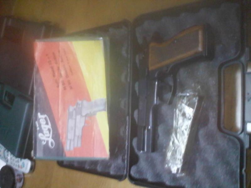

hola amigos me podeis aconsejar como puedo mejorar este arma no consigo hacerme ha ella y me gusta mucho pero el problema que tengo. es el segundo recorrido del gatillo me parece demasiado duro que puedo hacer lo agradeceria bastante.se me olvidaba es una luger m90

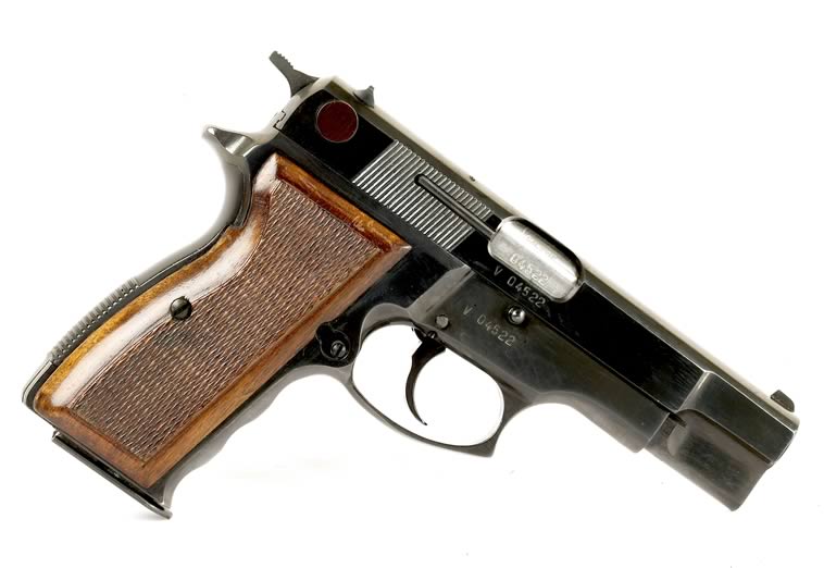

lito55 escribió:hola amigos me podeis aconsejar como puedo mejorar este arma no consigo hacerme ha ella y me gusta mucho pero el problema que tengo. es el segundo recorrido del gatillo me parece demasiado duro que puedo hacer lo agradeceria bastante.se me olvidaba es una luger m90
pule a espejo el fiador y martillo y quitale alguna espira solo al fiador, pero desconozco la mecanica de este arma.
pulir a espejo lo puedes hacer tu con pasta de pulir. Es lo mejor, da mas brillo que la pastilla. un saludo
