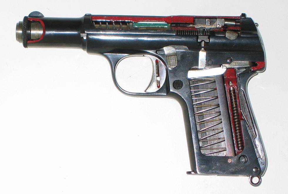

No se si te servirá, te pongo una foto de una seccionada:
PODRIA DECIRME ALGUIEN COMO SE DESMONTA EL INDICADOR DE BALA EN RECAMARA DE LA PISTOLA ASTRA 3000,SUPONGO 10
Astra 3000.jpg (59.86 KiB) Visto 1431 veces
