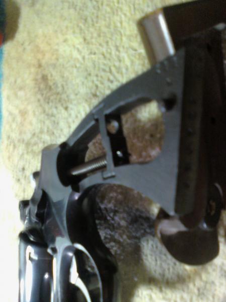

Hola Compañeros,gracias por las respuestas ,estas son fotos de mi arma,como vereis el muelle es de tipo espiral,y como dios me dio morcillas por dedos,creo que se llevare a un armero de la zona, gracias,por cierto comprobe la salida del martilla y limpie la zona,pero no habia restos de suciedad. gracias por todo

No es necesario que lo lleves al armero por eso, si te fijas el muelle apoya en una placa que tiene forma de U, sólo con darle la vuelta y poner la parte más alta hacia arriba te dará más tensión en el muelle.
Suerte y si lo ves complicado ve al armero.

Creo que puedes tener la aguja rota
