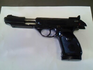

buenas noches cual es el procedimiento de limpieza despues de cada cesion de 60 disparos gracias

pue yo no soy ningun experto, pero hoy despues de tirar 142 tiros, he llegado a casa la he desmontado, he cojido sus baquetas, un buen pincel, un trapito y a darle, sobretodo con la baqueta por dentro del cañon. no se si sera asi como se debe hacer una limpieza despues de pegar unos tirillos, pero asi es como me dijeron que se hace y asi es como lo hago

la limpieza se la hago con un poco de gasolina mesclada con aceite desmontando el arma hay algo mejor?

No estoy del todo de acuerdo. No sólo de limpiar el cañón vive un arma, ni es la pieza más importante a la hora de sacar lustre. Os recomiendo que también hagáis hincapié en el plano de cierre y en el grano de fogón, por donde entran muchos resíduos de pólvora y pueden llegar a dar fallos de percusión. También en la uña extractora, por la parte de adentro se acumula la caca y muchas veces es la culpable de los encasquillamientos en expulsión. No dejéis de darle a la rampa de alimentación para que los cartuchos entren como la seda a la recámara. Y por último, no os obsesionéis con limpiar el arma cada vez que pegáis unos tiros. Hay que mantenerla limpia pero sin exagerar. Yo le doy trapo y no mucho aceite cada 2-3 tiradas, y va muy bien, y sobre todo no la limpio NUNCA antes de una competición, siempre dejo un entrenamiento de por medio. Es mi sistema. Saludos.
