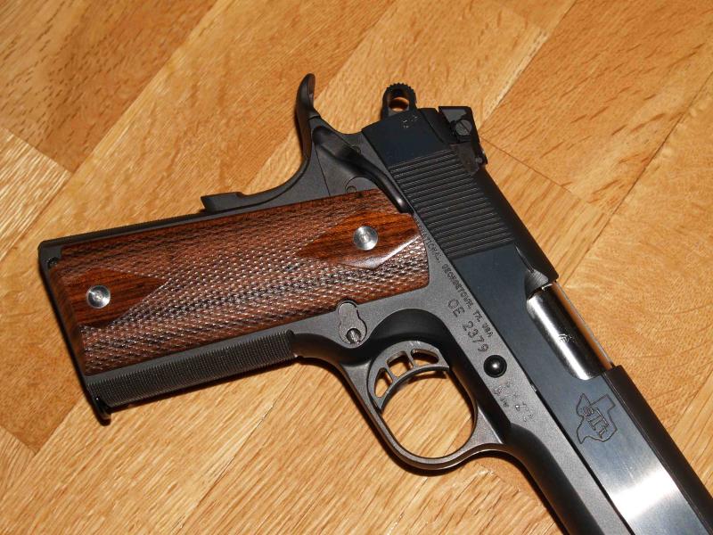

Según me comentan en este foro, el acabado externo de las STI no es pulido (como en los laterales de las corredoras de las COLT) sino un recubrimiento epoxy más barato de aplicar (efectivo eso sí). De acuerdo en el caso de las Trojan, pero yo diría que mi Legacy si tiene los laterales de la corredora puliditos (no sé si a mano o con amoladora Black&Decker) pero pulidos sí que parecen en la foto que adjunto.

Hola,
Por alusiones te contesto, si me olvida algo me lo dices.
Tu STI legacy (que por cierto fue una de las mejores pistolas que fabrico STI) una pena que ya no la fabriquen (cuestion de costes y poca demanda), esta acabada en PVD Ion Bond, un recubrimiento epoxy por deposición, bastante resistente a la corrosión.
No esta pulida en sus laterales, lo que ocurre es que el acabado es autolubricante y según en que parte del arma sea aplicado (este previamente chorreada la parte o no) da diferente tonalidad.
