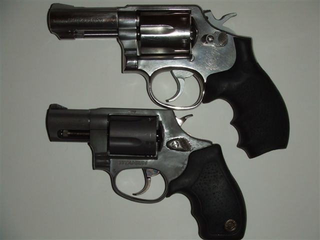

Hola, hace dos semanas probé por primera vez un revolver que he adquirido en una subasta: un colt python de 4 pulgadas. Como todo el mundo sabe, este arma es grande y pesada, siendo estas características las que a mi entender más le penalizan como arma de defensa. A medida que me iba familiarizando con el arma, intentaba realizar series de dos disparos, disparos "instintivos" a una mano...en fin, practicar el tiro defensivo, comprobando que el 357 mg, si bien no es tan terrible su retroceso como dicen, si que patea bastante...en un arma que pesa más de 1 kg.
Á partir de ahí, me asaltó la duda de como sería disparar con un revolver de titanio,de dos pulgadas, de escasamente 300gr...y si el retroceso que previsiblemente debe tener compensará la mayor potencia del cartucho frente al 38 spcl. La verdad, dejando al margen si el revolver está o no superado como arma de defensa ,¿tiene alguna ventaja real un 357 mg sobre un 38 spcl en un revolver tan ligero?. ya se que la potencia, a igualdad de longitud de cañón, seguirá siendo siempre mayor en el 357 pero...¿hay tanta diferencia y compensa el retroceso que debe tener?.
A ver si algún usuario de este tipo de arma puede responder, porque me parece que debe de ser toda una experiencia utilizar esta combinación arma-cartucho. Un saludo.

Nunca disparé con un 357 de titanio o aleación, pero sí tengo un 38 de titanio y disparé con munición 38 y 38+p, la verdad es que no tengo problemas en el control del arma. La primera vez que disparé con él, más que el retroceso (que puedo calificar como normal), me llamó la atención el toque seco(soportable sin ningún tipo de problemas)que te pega en la palma de la mano justo debajo del pulgar, pero o es manía mía o se lo atribuyo más al tamaño de la empuñadura que a su poco peso. También tengo un s&w de acero del calibre 357, con el cual me encanta disparar y logicamente de mayor peso y empuñadura, con el cual no tengo ningún tipo de problema con retroceso,etc...
Reseñar, que desde mi punto de vista no tiene punto de comparación el 357 con el 38, desde el primer día que disparé con el 357 ya me enganche totalmente a él. Quizas el único problema que se le podría poner a un revolver de este calibre, es que a efectos de portabilidad para defensa personal es más volumino que uno del 38.
adjunto foto
adjunto foto
