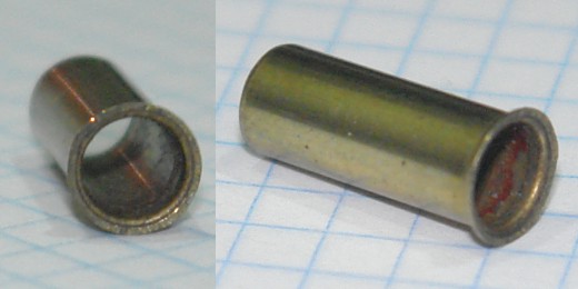

A que puede ser debido esto , fallo en munición o no cerro bien la corredera.
Aun que me pego un poco de susto no paso nada.
Cartucho del 22 revienta por detrás, saltando todo el culote

Con tantas 22LR disparadas y nunca lo había visto.
Evidentemente recarga no es...
preguntas: era una munición muy vieja?
mas: estaba la recamara o cañón muy sucios (mucho)?
Re: Cartucho del 22 revienta por detrás, saltando todo el culote
IVAN-HK escribió:preguntas: era una munición muy vieja?
La munición era nueva. aunque la foto la he echo hoy después de unos 3 meses, por esto puedes ver algo de oxido en el casquillo.
La pistola es una FEINWERKBAU AW 93. y siempre la limpio después de usarla.
La pistola es nueva solo lleva unos 12000 tiros.
Xispa escribió:IVAN-HK escribió:preguntas: era una munición muy vieja?
ups, entonces toda sospecha que tenia... nada de nada. Un problema con la carga propulsora (de fabrica)... por que no le veo otra.

Hola
No debes de preocuparte demasiado, es un claro defecto de fabricacion.
De vez en cuando sale algun lote de algun fabricante con ese problema y suele darse el caso que varios tiradores del club les sucede lo mismo en poco tiempo.
En muchos años que llevo en el tiro solo he visto dos lotes con ese problema, de marcas distintas por cierto.
No hay mayor problema en seguridad, pero una cabronada en competicion.

Yuyu. Cuidao que he pegado miles de tiros del .22 lr y nunca me ha pasado eso.
Coincido con Iván-hk; todo suena a defecto de fabricación.
Por cierto, yo también tengo la AW93, xispa. ¿Qué bien va, eh?
JW.
Bueno, Xispa no nos ha dicho la marca de la munición. Y lo que es "nueva"... lo era cuando te la vendieron, ves a saber lo que llevaría en el cajón...
¿No sería de fabricación china, o surafricana y pasada de fecha?
Mira que lo típico es que no peten, pero petar así...
PD. Menos mal, que no era un .50 ( kit conversión Glock de dudosa procedencia) ¡piñauuuu!
He visto esto pero sin llegar a arrancar totalmente el culote en Fiochi.No uno,varios cartuchos,3 creo que fueron en un par de cajas.
Yo también pienso que es defecto de fabricación pero me inclino mas por defecto del latón mas que exceso de carga.
Quizás muy delgado,quizás muy agrio o ambas cosas.
Yo no me preocuparia mucho.
Pues claramente va a ser que es defecto de fabricacion.
Yo he llegado a ver en una caja nueva de municion del 22lr. un cartucho,que digo cartucho,una vaina vacia,sin polvora ni proyectil,solamente asomandote hacia dentro de ella se podía ver el fulminante.
Y tambien he visto reventar vainas del 22lr por los lados(agrietarse),sobre todo en esas de alta velocidad,que tambien se puede apreciar la distinta potencia entre algunos cartuchos de la misma caja,(como si la dosificacion de la polvora no fuera uniforme)
El 22lr.Es un cartucho muy usado,así que es facil encontrar "rarezas" en el, pero no por ello nos tenemos que preocupar enseguida con la pistola.
saludos
saludos
En el club normalmente nos venden la CCI Standard Velocity.
y algunas veces la SK Standard plus o Pistol Match
La munición que reventó era SK - Pistol Match y solo reventó esta no escuche que a nadie mas del club le pasara lo mismo.
Entonces dejemos lo en mala suerte compañero (o buena, que no ha pasado nada...).
