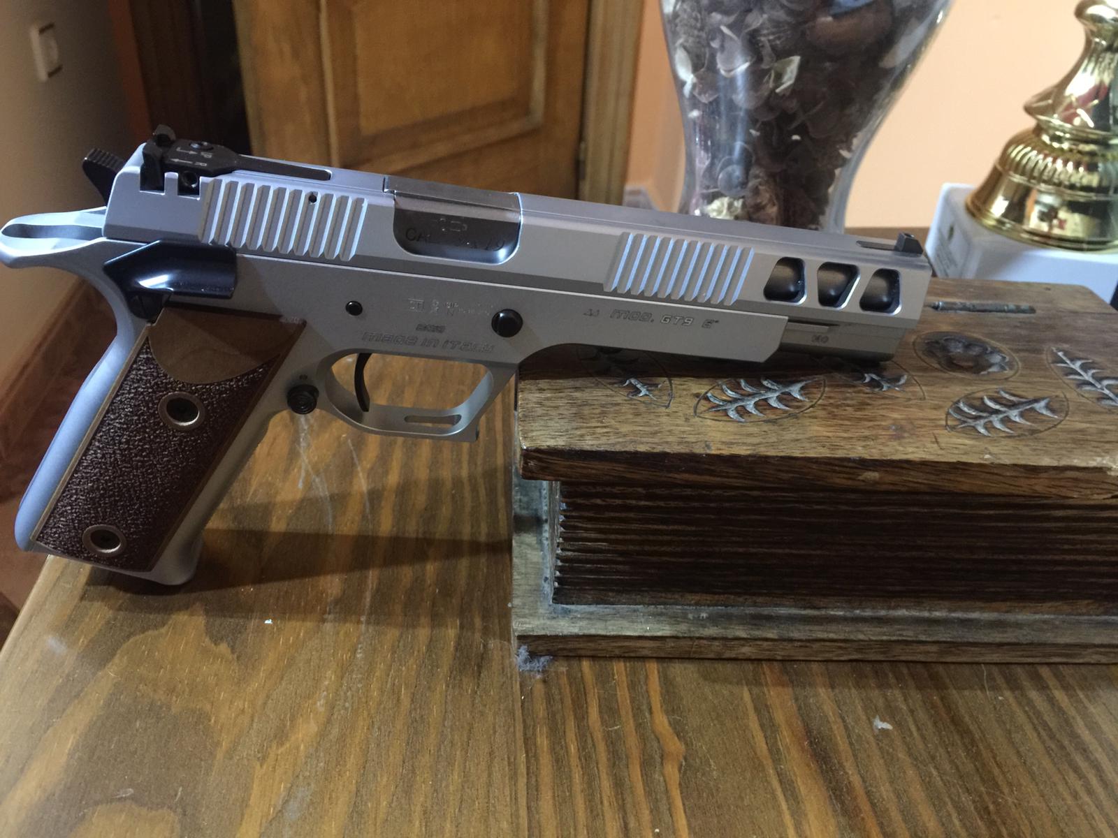

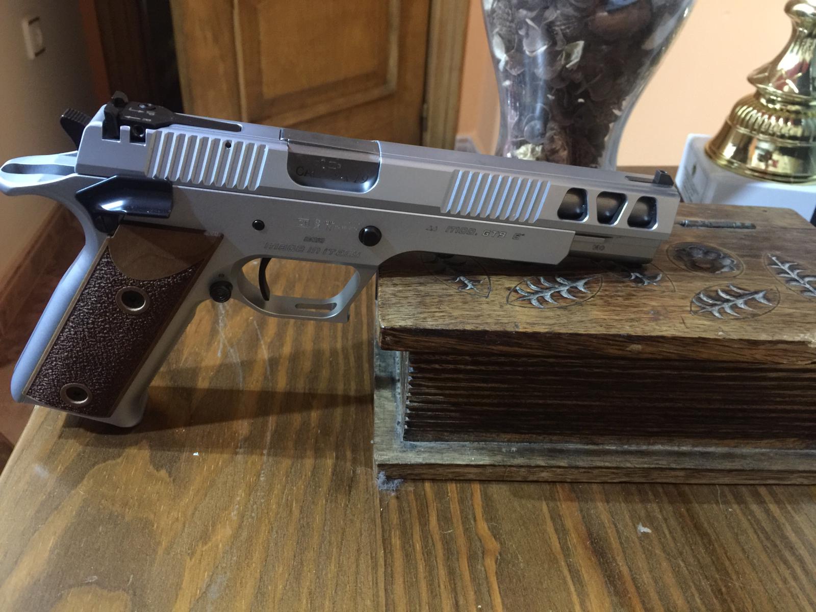

Mensajepor David76 » 08 Jul 2019 12:46
Buenas , me acabo de pillar una yo también , haber como se porta :D estoy como un niño chico :lol: :lol:
Saludos :saluting-soldier:
