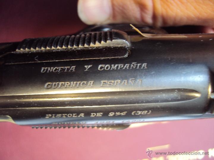

Mirando por ahí veo en la foto de la Astra 400, pone 9mm y 38 que significa ??? que sirve para los dos calibres ???
De aquí saco la foto...
https://www.todocoleccion.net/militaria ... ~x51438408
Saludos, Pablo.

Que raro!!!, porque obviamente será el mismo calibre pero no el mismo cartucho.

Lo que pone es:
PISTOLA DE 9 M/M (38)
No se refiere al tipo de cartucho, sino simplemente al calibre.
calibre
1. m. Diámetro interior de muchos objetos huecos, como tubos, conductos o cañerías.
2. m. Tamaño, importancia, clase.
3. m. Mec. Instrumento de precisión para medir longitudes, como diámetros, espesores y profundidades.
4. m. Mil. Diámetro interior de las armas de fuego.
5. m. Mil. Diámetro de un proyectil o de un alambre.
Y 9 mm es en teoría equivalente al 38 (centésimas de) pulgada. Sabemos que no, que realmente es equivalente a 357 milésimas, que es lo que tienen en realidad los proyectiles marcados como del 38 (pero que .38 es lo que mide el diametro del cuello del cartucho del 38 especial, no el diametro de la bala, pero pese a ello, se le dio esa denominación).
