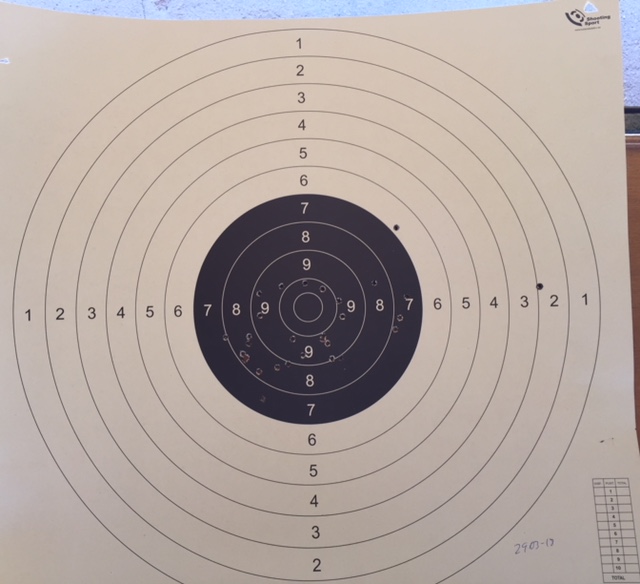

Yo poco puedo aportar , salvo esta diana del entreno del otro dia ... se aceptan criticas jajaaj para mejorar ...
como se ve siempre siempre se me al algún tiro por alli a tomar por cul......
este fue la parte de precisión de FC , me cuesta un monton pasar de los 250 ...
y como se ve seme van a la izquierda y in pelin bajo , por que ???
voy hacerle caso al compañero Flipk y voy a entrenar mas el duelo de FC por que seme van igual bajo a la izquierda , me a gustado mucho lo que a puesto , mañana lo pondre empractica que creo que podre escaparme un ratico

Buenas David76,
En primer lugar, haz una serie de tiros en seco en el campo de tiro apuntando a la diana y manten la pistola con las miras alineadas una vez apretado el gatillo. Puede ser que inconscientemente muevas la pistola a la izquierda y abajo por meter demasiado poco el dedo en el gatillo.
En segundo lugar, prueba una Diana de duelo a ver como te va.
