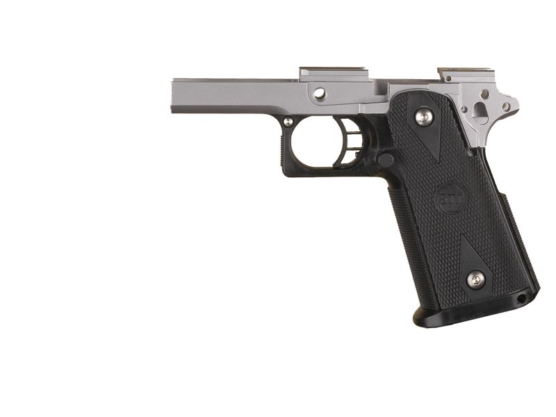

Hola compañeros.
Que me podeis decir de las pistolas 2011?
Esas pistolas que son como las colt 1911, pero para 9mm, con cargador de doble hilera, con armazon dividido en 2 partes, y en su mayoria con cañones "bull" que son mas gruesos que los normales.
Sabeis si estos gatillos lineales son "los mejores del mundo" tal y como dicen?
Habeis probado alguna y os la comprariais?
Creo que son completamante de metal, pero no se si son buenas estas pistolas, o si son mejores las de martillo normales y corriente como las CZ de toda la vida, de metal.
Que pensais compañeros?
Os dejo foto de algunas:

La cola del disparador es exactamente igual que en una 1911, solo que mas ancho para abrazar un cargador de doble hilera, lo mismo que el sistema de disparo completo, es un disparador que se puede dejar muy fino, tanto, que incluso puede ametrallar con facilidad si te pasas.
Las pistolas de simple acción, por norma todas tienen buenos disparadores.

Hola,
Creo que tienes un pequeño cacao de conceptos.
Las 2011 no son más que, básicamente, una 1911 modificada parcialmente.
La modificación básica no es más que el ensanchamiento de la empuñadura, a fin de alojar un cargador de doble hilera, para aumentar su capacidad. El resto del arma en principio es igual a una 1911 clásica. De hecho la corredera y el resto del armazón son iguales, tan iguales que son intercambiables, obviamente con el ajuste adecuado.
Tanto las 1911 originales, como las 2011, pueden montar cañones pesados, es solo una cuestión de adaptación y mecanización de la corredera. Ya se hacía en las 1911 mucho antes y luego, obviamente, se ha hecho al producir las 2011.
El sistema de accionamiento es el mismo en ambas, el llamado "sistema 1911", lógicamente con las modificaciones correspondientes. En el caso de la 2011 el arco del disparador ha de ser más ancho, al atravesarlo el cargador, pero la forma es exactamente igual. El sistema de gatillo es lineal, por eso gusta tanto a los tiradores, tanto de precisión, como de ipsc; Es precisamente ese movimiento longitudinal del gatillo, paralelo al eje del arma, lo que lo hace tan equilibrado, y es perfectamente ajustable a la tensión que se quiera, pero eso hoy día se puede conseguir en cualquier tipo de arma, con el tuneado adecuado. El resto de piezas, martillo, fiador, etc., son iguales e intercambiables en su mayoría, salvo las afectadas por el ancho de la empuñadura.
El martillo es básicamente igual al de cualquier arma, no es distinto de lo que tu llamas "las de martillo normales y corriente como las CZ de toda la vida", que no sé qué son, pues precisamente las de "toda la vida" y el sistema más copiado son las 1911. Lo que diferencia unas armas de otras es la mecánica interna, pero casi todas tienen un martillo similar.
En cuanto a los cartuchos que disparan, al igual que la 1911, pueden ser distintos; Una salvedad, el cartucho original de la 1911 es el .45 ACP, no el 9mm, aunque actualmente se han puesto más de moda quizás las 9 mm., pero el original es el 45 y las 2011 también se empezaron a producir en ese mismo calibre.
Al igual que las 1911 originales, el mercado americano las ha producido en otros muchos como el 9mm Para, .380 auto, 10 mm. Auto, .40 S&W y muchos otros, y el mercado europeo ha copiado eso mismo, adaptándose a las necesidades del tiro deportivo y en especial el IPSC, si bien se empezaron a usar en España para precisión, con marcas como SVI, STI, Infinity, SPS y otras.
Una de las ventajas de este tipo de armas es la gran cantidad de elementos para tunearlas y modificarlas, ya que el mercado americano las ha producido en gran cantidad y ha desarrollado infinidad de piezas para ellas, que obviamente han llegado a nuestras armerías o pueden ser encargadas online.
Y esto es básicamente el resumen de ese tipo de armas, tan complejas como uno quiera, pero una 2011 no es más que una 1911, al fin y al cabo.

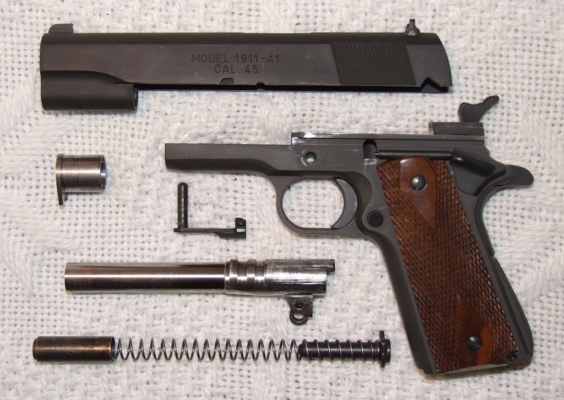

En la gran mayoría de armas cortas de 9 mm Parabellum, o cartuchos mas potentes todavía, son armas acerrojadas, es decir, que el cañón se bloquea contra la corredera un instante hasta salir el proyectil por la boca del cañón, es decir, que funcionan por corto retroceso del cañón.
En las 1911, el sistema de acerrojamiento hace pivotar el cañón, mediante una cadeneta, y armas como la CZ, usan un sistema Browning mejorado, llevando tallado en el mismo cañón una pieza que hace la funcionan de la cadeneta, sin piezas móviles.............
No todas las armas usan el sistema Browning mejorado, como la CZ, existen armas como la Beretta 92, que el cañón no pivota, si no que se desplaza longitudinalmente mediante planos inclinados, o el sistema Sig-Petters de Sig Sauer, en que el cañón acerroja directamente en la ventada de expulsión..
Armas cortas de pequeño calibre, o cartuchos no muy potentes, como el 380 ACP (9 corto), 32, 25, etc, el cañón SI es fijo, y solidario al armazón.

A ver, el acerrojado de armas cortas, NO requiere ningún tipo de mantenimiento, es una unión mecánica entre el cañón y la corredera, que se desbloquea al retroceder unos mm la corredera durante el disparo. Este acerrojado evita que los gases de combustión de la pólvora puedan salir hacia atrás, y usa un muelle recuperador mas suave, que por ejemplo una antigua ASTRA 400, arma que dispara el potente 9 Largo SIN acerrojado mecánico, y un durísimo muelle recuperador, pero duro de verdad......
La doble acción, es para llevar el arma con un cartucho en la recamara, y poder disparar sin tener que montarla, solo apretando el disparador, normalmente, estas armas llevan un seguro de aguja percutora, que evita disparos accidentales..
La primer pistola de doble acción, seguro de percutora, y desamartillado, mecanismo que abate el martillo con seguridad con un cartucho en la recamara, fue en 1932 (de memoria), la WALTHER PP, y un año mas tarde, la PPK, la famosa arma de James Bond, que dejó completamente obsoletas a otras armas de la época.....
