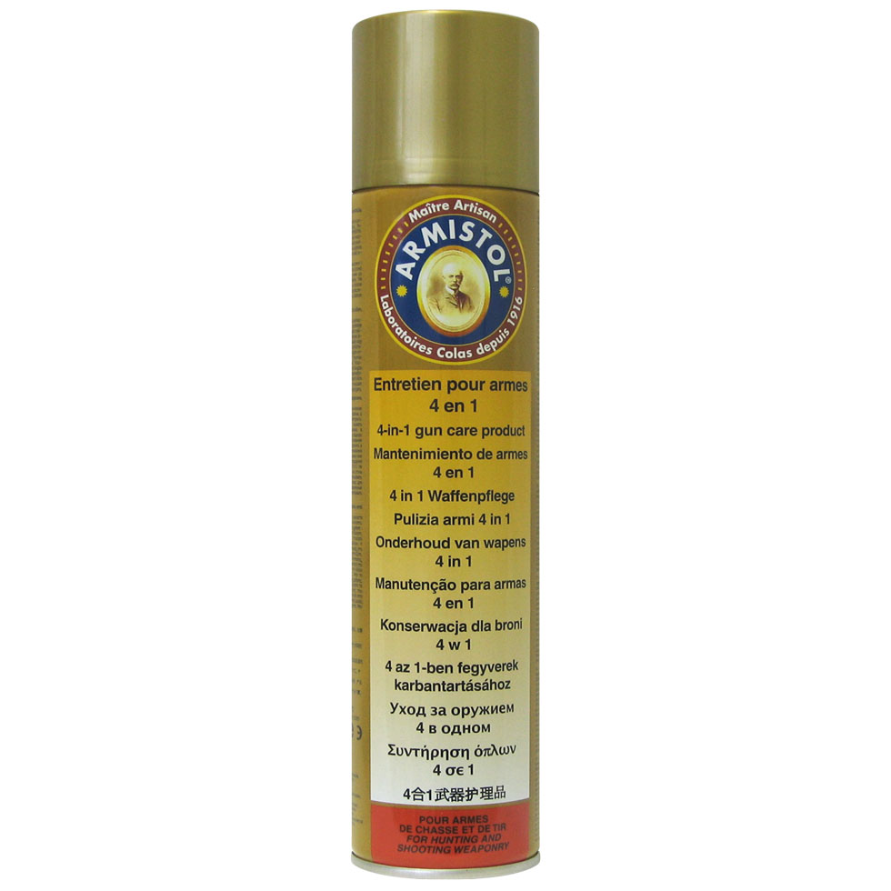

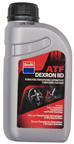

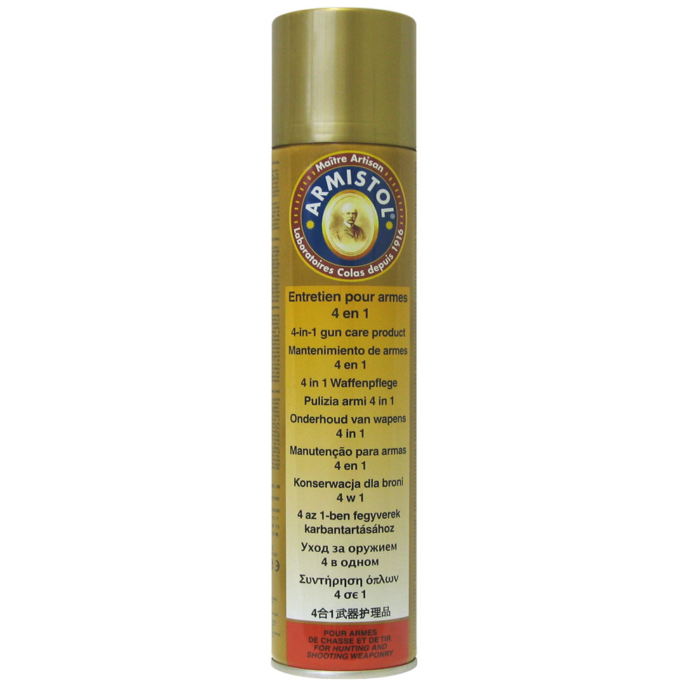

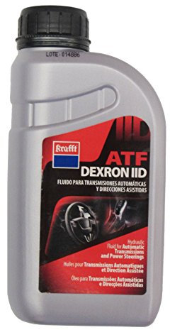

Buenas, por la pinta de ese espray no tiene que ser barato con tanta nanoparticula, que no digo que sea malo eh¡¡
En esto de lubricar nuestras armas hay tantas cosas como tiradores y cada uno te contara su película de como lo hace, te cuento lo que hago después de 25 años tirando con armas de competición y jamás he tenido problemas en cuanto a lo que lubricación se refiere y siguen estando como el primer día.
Para lubricar, aceite de caja de cambios automática o ATF, unos 8 euros el medio litro, es una aceite viscosidad w10 perfecto para lo que necesitamos, puedes rebajarlo con acetona para hacerlo mas fluido si lo necesitas al 50/50, que no es como si tuviéramos un cohete espacial y especial, son simples armas de fuego (mas o menos caras) que no necesitan nada fuera de lo normal. Para limpieza, espray 4 en uno Armistol del decathlon para armas de caza, limpia, descarboniza, desemploma (livianamente) y lubrica/preserva de oxido, unos 8 euros el bote para medio año o mas.
