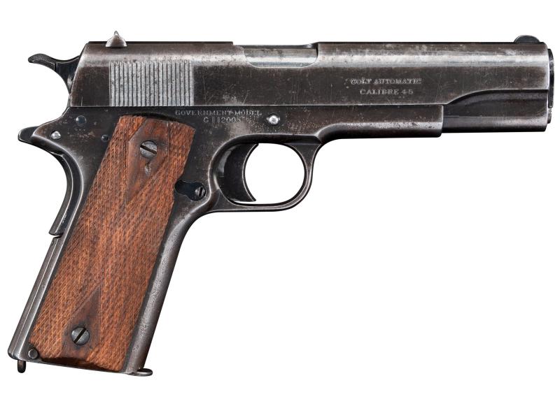

No, no han evolucionado, he tenido una 1911 original, he tenido una norinco 1911 del .45ACP, tengo una Infinity scepter, tengo una Target master y le puedes sacar la pieza a una norinco y se la puedes poner a la colt, le sacas una de la colt y se la puedes poner a la sti.
Su sistema de cañón es el mismo, con su cadeneta y su cerrojo , el único cambio que hizo Infinity fue el Breech face, donde puedes quitar la parte del cerrojo donde asienta el culote y sustituirlo para mantener la cota de fijación y hacer el arma de calibres intercambiables.
Pero su uña extractora, aguja percutora, fiador, martillo, todo lo que quieras mirar es compatible con una norinco y al revés, todo aquel que fabrique una 1911 tiene que mantener las cotas originales.
Puede cambiar " la estética " pero la base es la misma, las medidas son las misma, originalmente eran del calibre .45ACP y en 5".
si cierras los ojos y te dan una colt 1911 y una Target master, para que las empuñes, te va a costar y mucho saber cual es cual, porque es la misma.
Las 2011 ya no son 1911, son 2011, por lo que no es una evolución de la 1911, es un diseño para armas de alta capacidad y mayormente destinado a IPSC.
1911 no ha evolucionado, desmonta una colt 1911 origina y desmonta una Scepter, las tripas y su base es la misma.

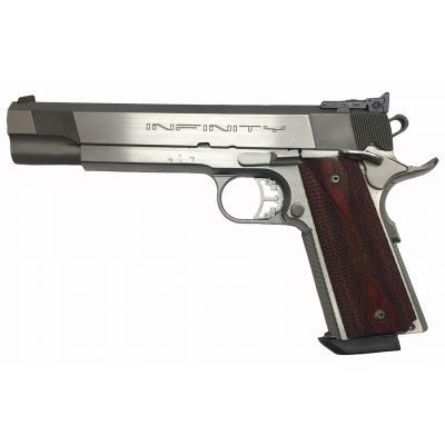

A ver?? Es mejor o más perfecta una INFINITY que una 1911 original?? Materiales mejores?? Procesos productivos?? Gatillos más adaptables??Cañones más precisos?? Podría seguir pero es evidente… la 1911 original es la mejor y más perfecta versión que se puede tener?? O hay otra evolución mejor de 1911??
