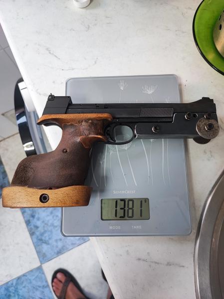

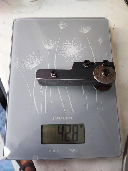

Los contrapesos de la X-esse no valen para la 208, la cola de milano es de otra medida de ancho. yo también busque el contrapeso grande, y me vendian uno usado por un precio desorbitado, asi que compré uno usado de 70gr y le adapte un hierro y quedo un contrapeso de aproximadamente de 400gr, quedando el conjunto a 1395gr, que es como me gusta tirar.

Sin problema, no miro la estética, busco la prácticidad, las arandelas son para poder dejar el arma de pie y asi preservar el alza de golpes, y los tornillos salientes son para sujetar una cuerda con un péndulo para ejercitar la muñeca en el tiro en seco

Una pregunta, partes de la base del contrapeso más o menos rectangular, al que le añades el hierro que se prolonga hacia abajo y hacia detrás, hacia el gatillo, y le pones una chapa adaptada a su forma, pintada de negro, si no me equivoco.
Como fijas el trozo de hierro añadido al que se sujeta a la cola de milano(el rectangular)?
Lo sueldas? O lo haces con taladro y
tornillos?

Así es, 2 chapas, a los lados, creo que de 3mm, y todo taladrado pasante, y unido con tornillos, y dejo un agujero para poder meter la llave Allen y soltar el conjunto aflojando la cola de milano

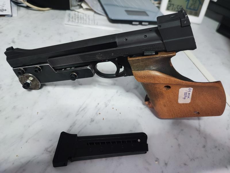

Por el momento la tengo así:
SALUDOS!!
