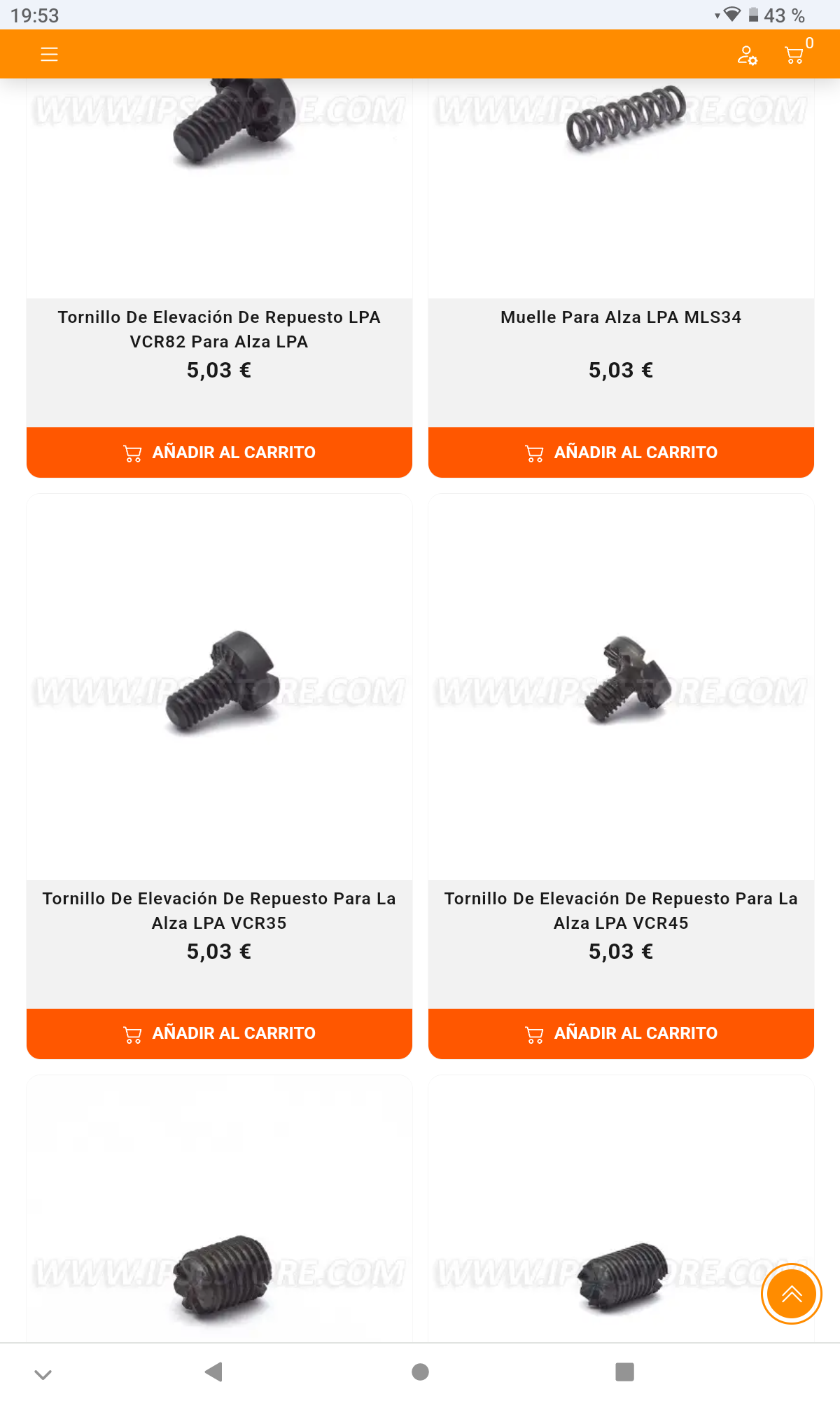

En la web IPSC Store tienen repuestos de las miras, pon LPA en su buscador y te aparecen los resultados, si no lo encuentras mándales email , yo les he comprado productos varias veces y siempre sin problema.
José.

[quote="jaf1963"]En la web IPSC Store tienen repuestos de las miras, pon LPA en su buscador y te aparecen los resultados, si no lo encuentras mándales email , yo les he comprado productos varias veces y siempre sin problema.
José.[/quot
Gracias José,el lunes les contacto.

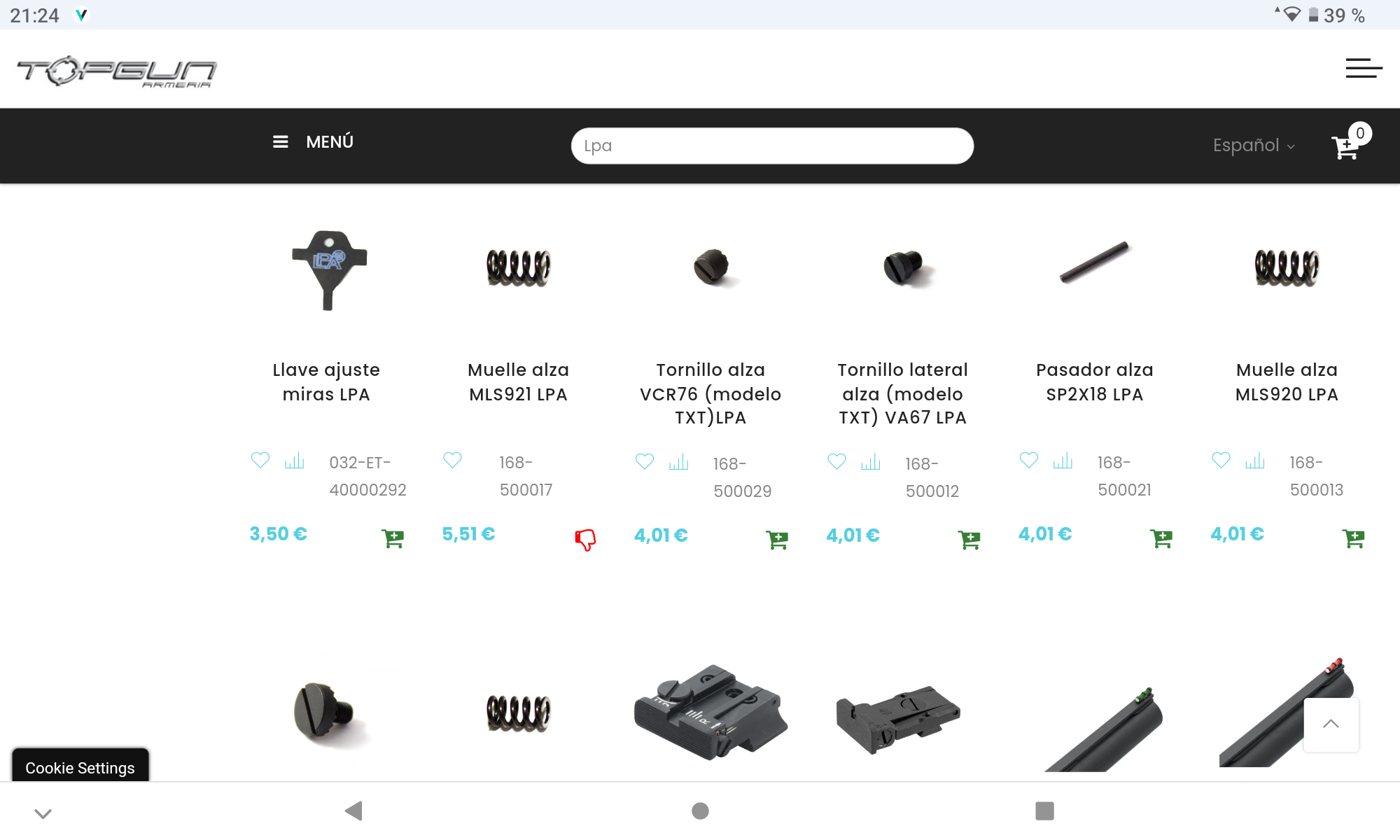

En la armería top gun también tienen repuestos de LPA y están en España.

jaf1963 escribió:
FJCH escribió:
jaf1963 escribió:En la web IPSC Store tienen repuestos de las miras, pon LPA en su buscador y te aparecen los resultados, si no lo encuentras mándales email , yo les he comprado productos varias veces y siempre sin problema.
José.[/quot
:D :D :D
Así da gusto compañeros, gracias a todos!!!
