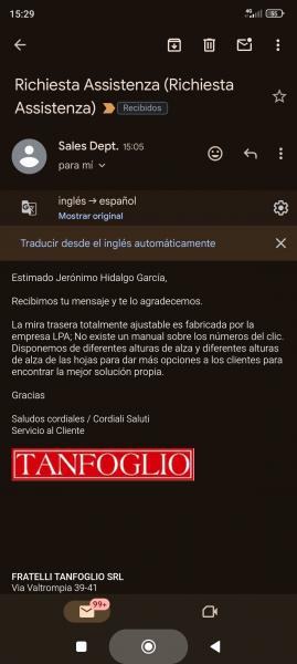

Re: ¿Cuánto cm se mueve con click del alza de la Tanfoglio Match?
Esto ha contestado Tanfoglio. Tiene tela la cosa.
MOMO79 escribió:Esto ha contestado Tanfoglio. Tiene tela la cosa.
Pues sí...
Creo que entonces toca hacer prueba de campo, como comentaba un compañero. Buscar un banco, para tirar desde la misma posición, y yo probaría a hacer un disparo, tocar 10 clicks (arriba o abajo, da igual), y hacer otro disparo. Desharía los clicks, y repetiría el proceso. Si la distancia entre los impactos inferiores y superiores es similar, te puede valer. Haces la división, y (aunque no sea del todo exacto), puedes saber aproximadamente los cm. por click.
Puedes hacer lo mismo a nivel lateral.
Si la distancia entre los impactos variara mucho de una prueba a la otra, habrá que seguir los pasos que comentó el compañero @Yvan5:
