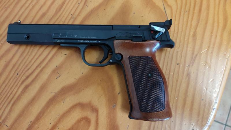

Y finalmente fui a por un 22,y tras ver todo lo que había en el mercado, me decidí por una Walther CSP DYNAMIC, con la que estoy realmente contento. Te puedo decir que es un arma muy fiable y que en buenas manos consigue pasar de 500 puntos sin más problemas...
Esa es mi experiencia .
Todas mis armas las he comprado nuevas.
Ahí la tienes.
