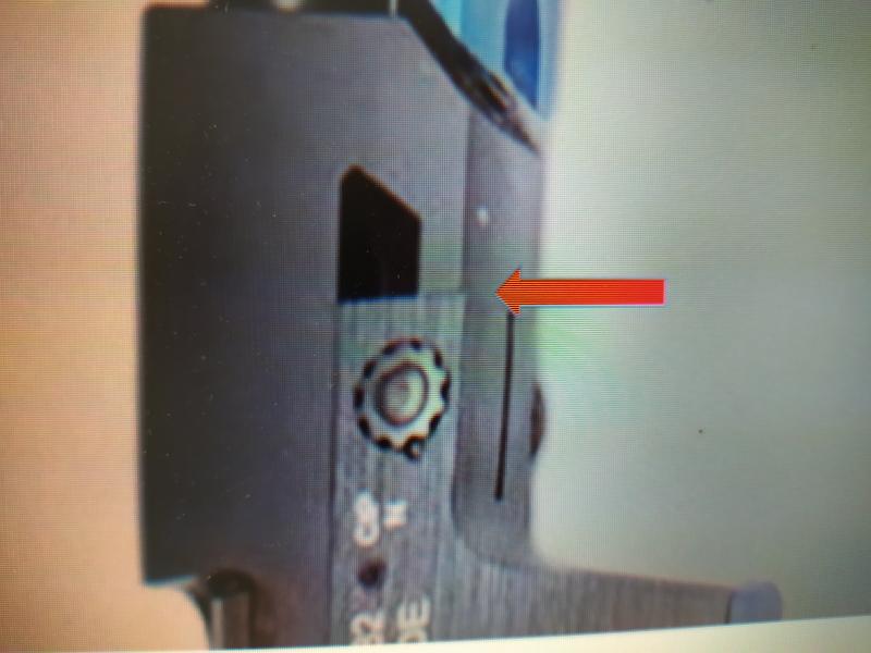

Te adjunto foto con la ranura donde va la galga.
Ahí es donde está la holgura.

luis7 escribió:Te adjunto foto con la ranura donde va la galga.
Mil gracias!! Lo probaré
Al final probé esto que me comentaste y perfecto, he metido una galga de 0,08mm y ahora cuesta hasta cerrar la palanca un poco con el carro del 32, y queda ajustado ajustado, 0 holgura.
Gracias!!
