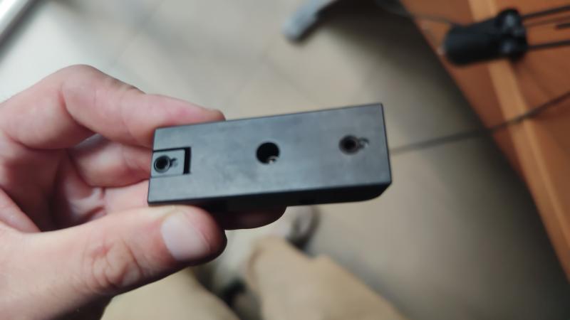

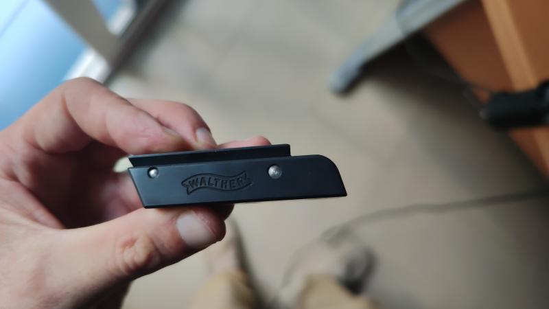

Buenas tardes, pues me he comprado el contrapeso dinámico para la Walther SSP y me ha llegado precintado en una bolsita de Walther pero sin instrucciones y no se para qué sirven los tornillos que trae y como se regula. He preguntado a la armería, ya que es nuevo, y me dicen que se suministra así...
A ver alguien que lo tenga y me pueda indicar cómo se ajusta, antes de tocar nada pregunto.
Momo.

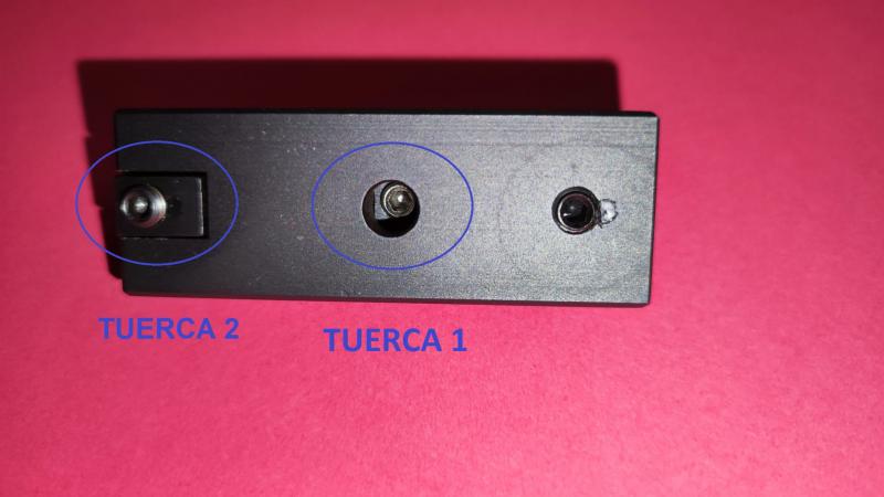

Mensajepor Guiem_ » 05 Oct 2023 15:53
Tuerca allen 1: 2'5 para la fijación del contrapeso
Tuerca allen 2: 2'5 para ajustar el contrapeso
Girando antihorario: Liberas
Girando horario: Recoges
Para que sea como el contrapeso que viene de serie en la SSP la recoges del todo.
Para que la elevación sea más ligera la liberas del todo.
Tienes que ajustarlo a como te vaya mejor a ti.

Muchas gracias Guiem. Yo tengo uno y sospechaba algo parecido, pero al no estar seguro y por pereza terminé por no usarlo. Ahora probaré sobre seguro. :birra^:

Muchas gracias compañero, y ¿el tornillo que falta, para que sirve?
