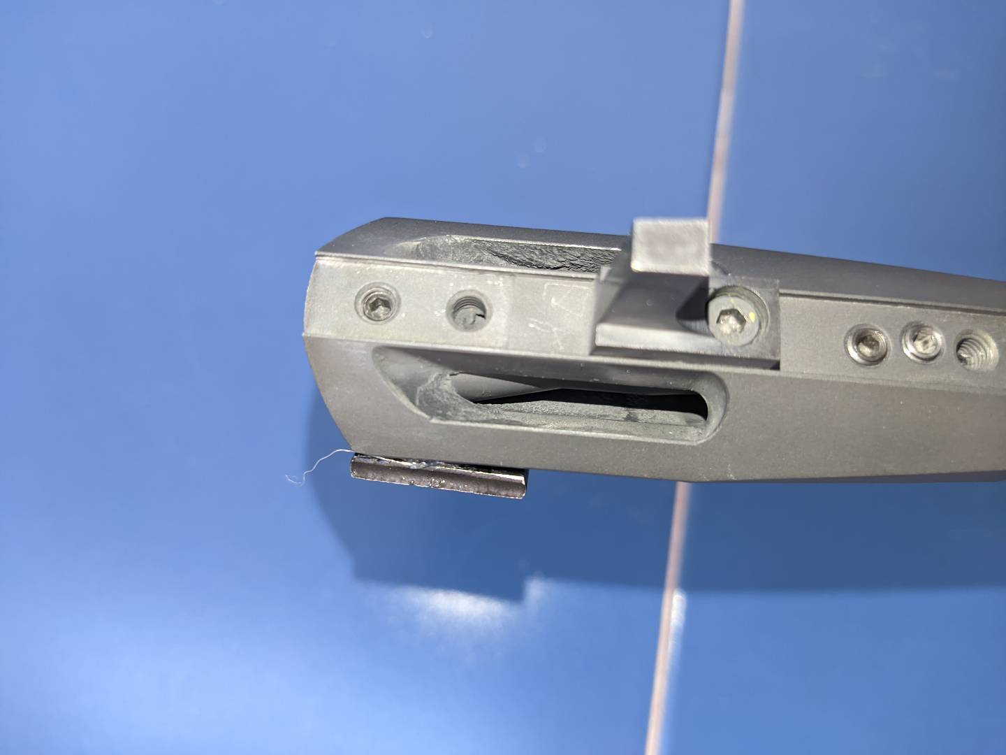

Buenas tardes, sabéis de algún disolvente para quitar restos de carbonilla y porquería del .22

Este es el producto para eliminar los restos del compensador

MOMO79 escribió:Este es el producto para eliminar los restos del compensador
Yo utilizo un spray limpiador de frenos (no clorado) y mano de santo. Por menos de la mitad de precio. Si la roña está muy pegada o incrustada, limpiador de carburadores. No aptos para uso en madera u polímeros.

He probado con Disolvente universal y ni cosquillas le ha hecho.

El disolvente no afecta a la pintura que trae pero no le hace nada a la carbonilla.

¿La carbonilla acumulada? No es grasa lo que tiene acumulado
